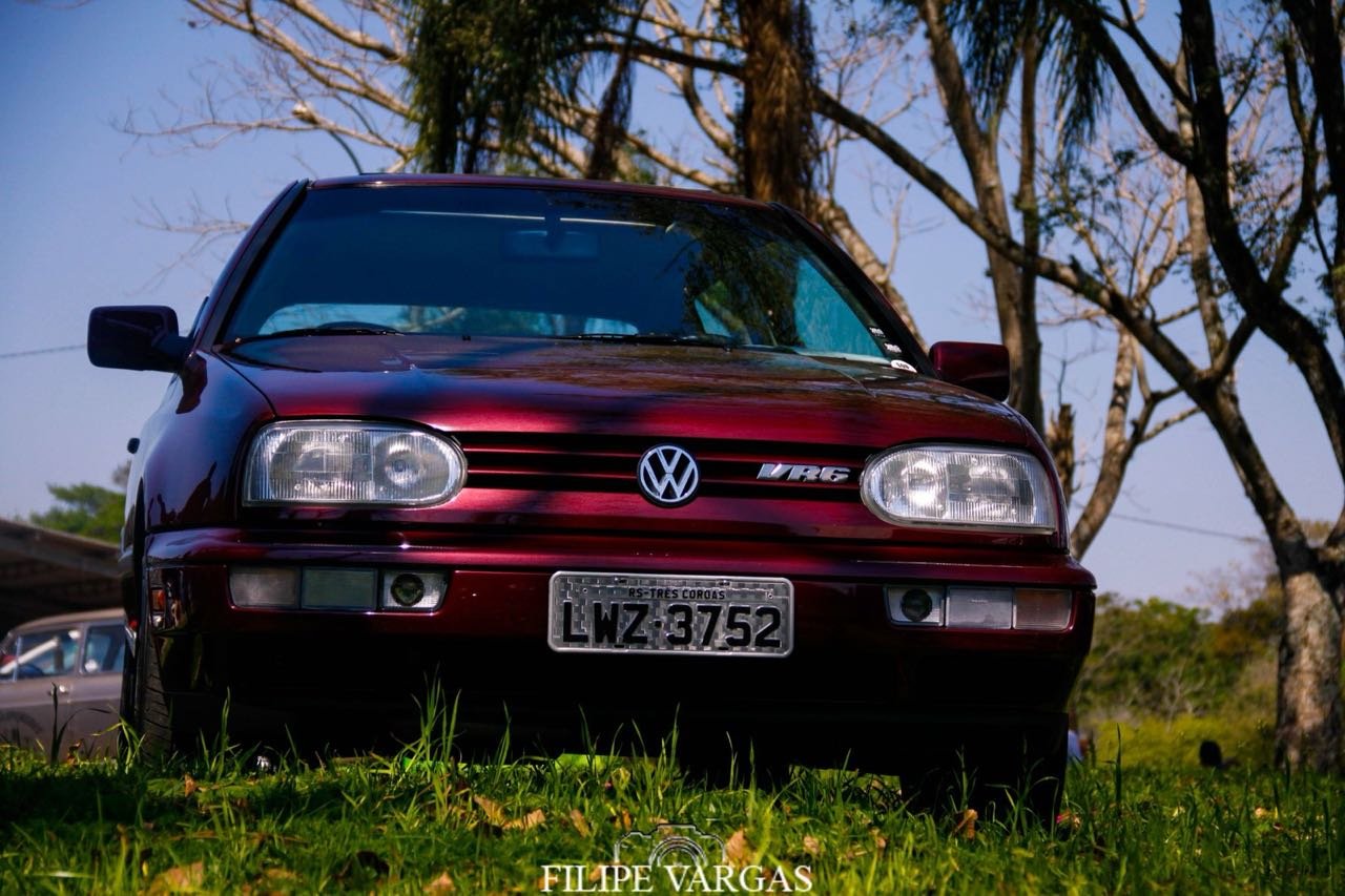

Bonjour,
Mon nom est Rodrigo Geis, parler de Rio Grande do Sul, au sud du Brésil (Ici, il neige en hiver) kkk
Je suis 29 ans et je suis un ingénieur civil. Je suis l'un des directeurs du Golf MK3 Club du Brésil

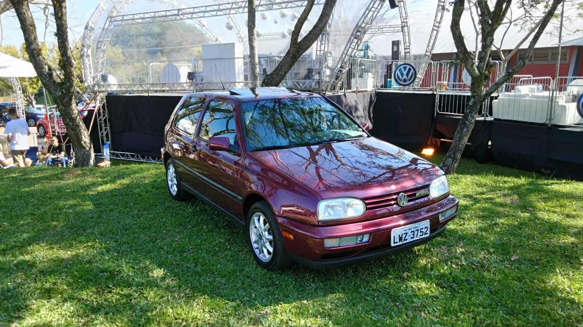

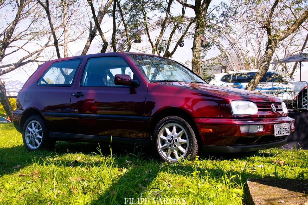

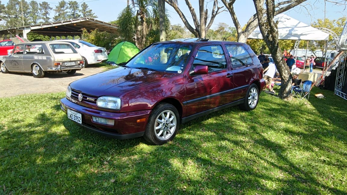

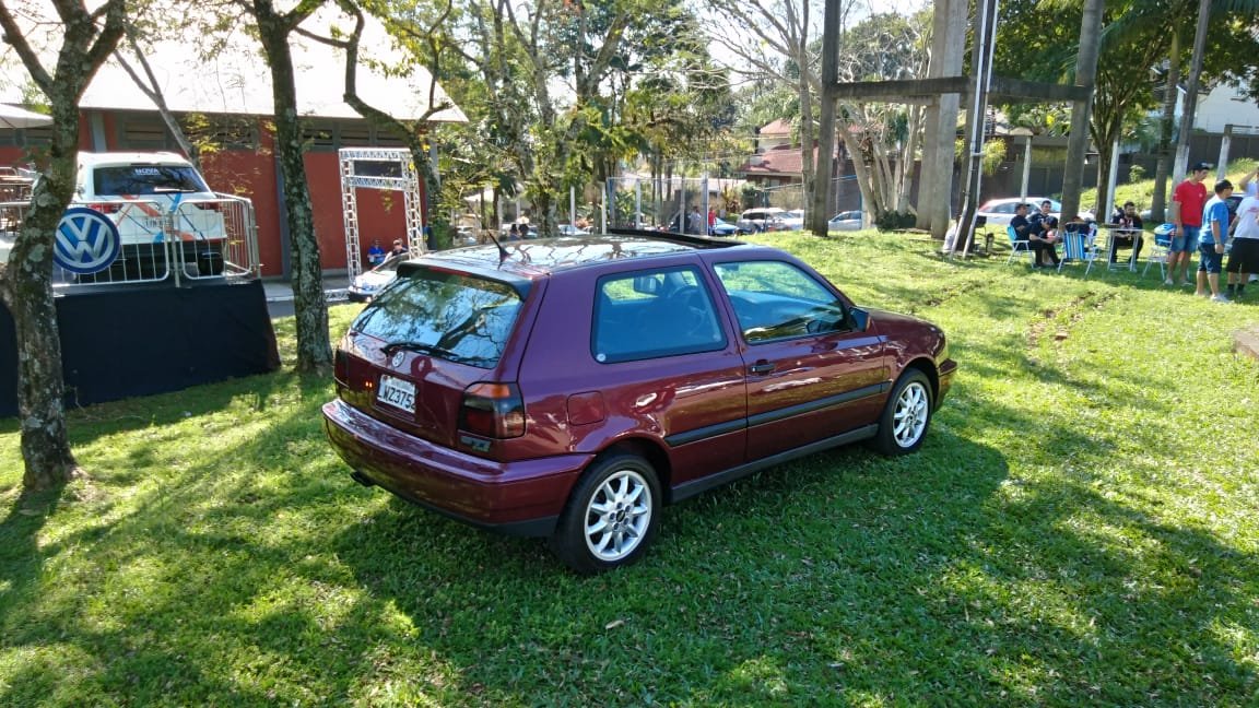

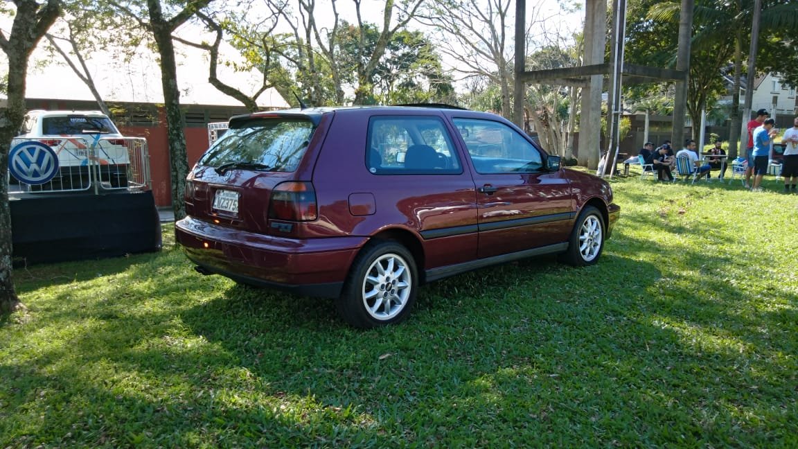

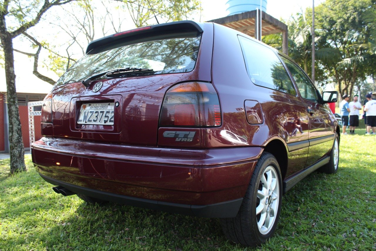

Je suis propriétaire de 2 Golf VR6:
-VW GTi VR6 1994/1995 Red Mulberry US-Spec, l'importation indépendante, étant le plus bas de VIN US-SPEC connu au Brésil.
-VW Golf VR6 1995/1995 Red Chilli EURO-Spec, l'importation officielle VW, connu de vous par les messages Everson Lautert (nous avons acheté la voiture en partenariat, pour le sauver d'une fin tragique).
Et une berline VW Polo 2006 pour une utilisation quotidienne.
Désolé pour les probelmas en traduction

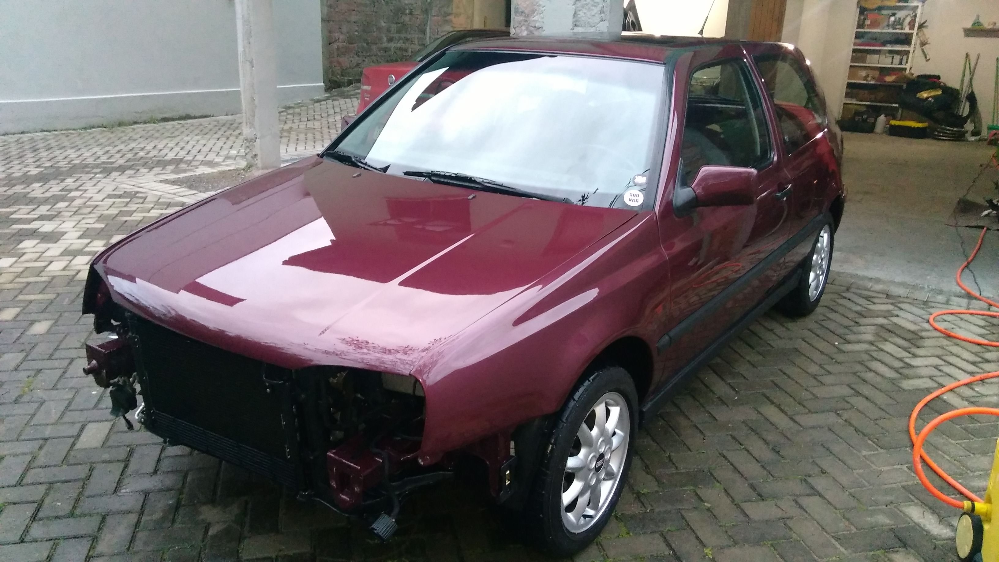

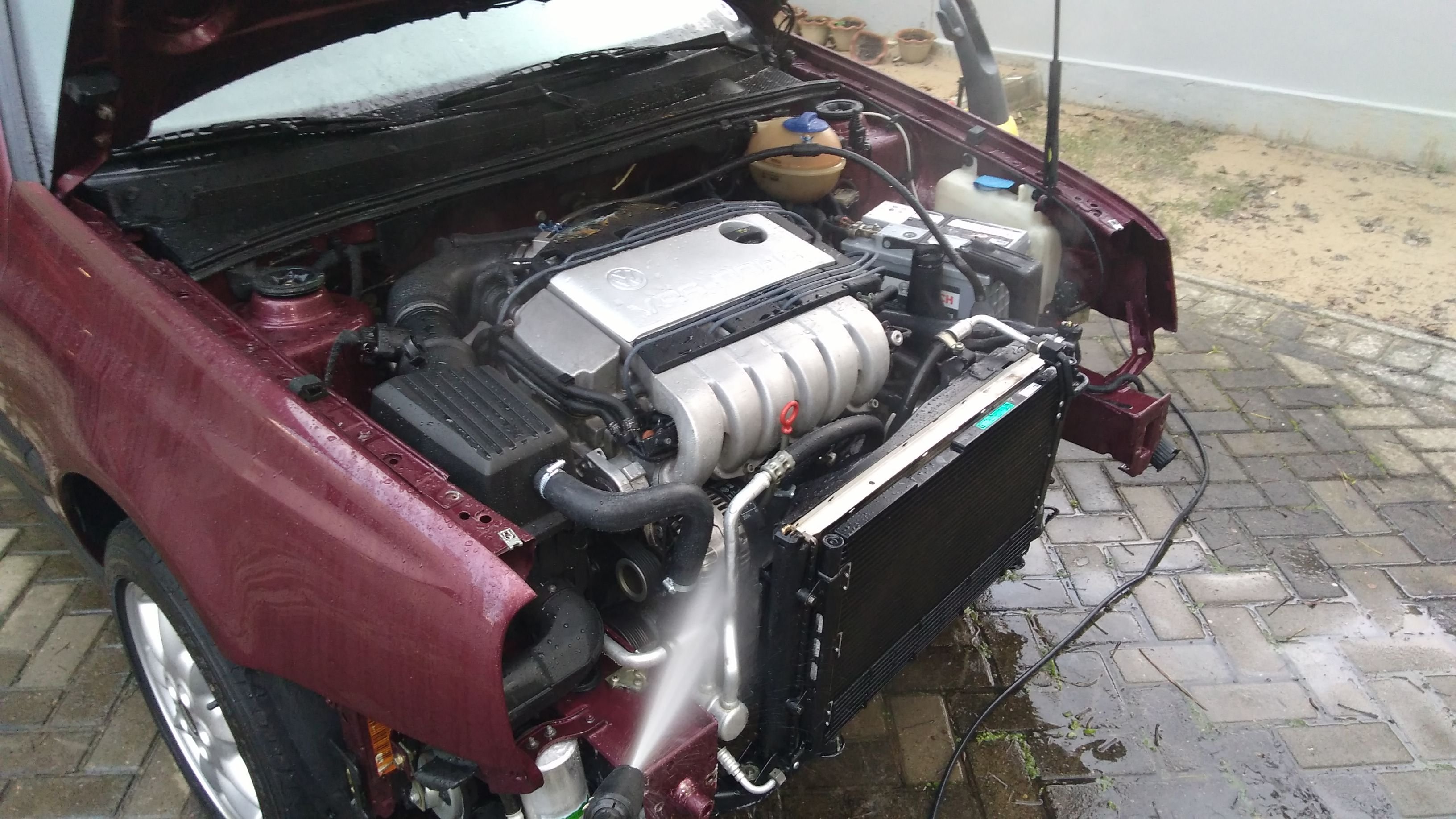

Le Red Mulberry a subi un processus de restauration complète, nous sommes dans les dernières étapes de l'assemblage.

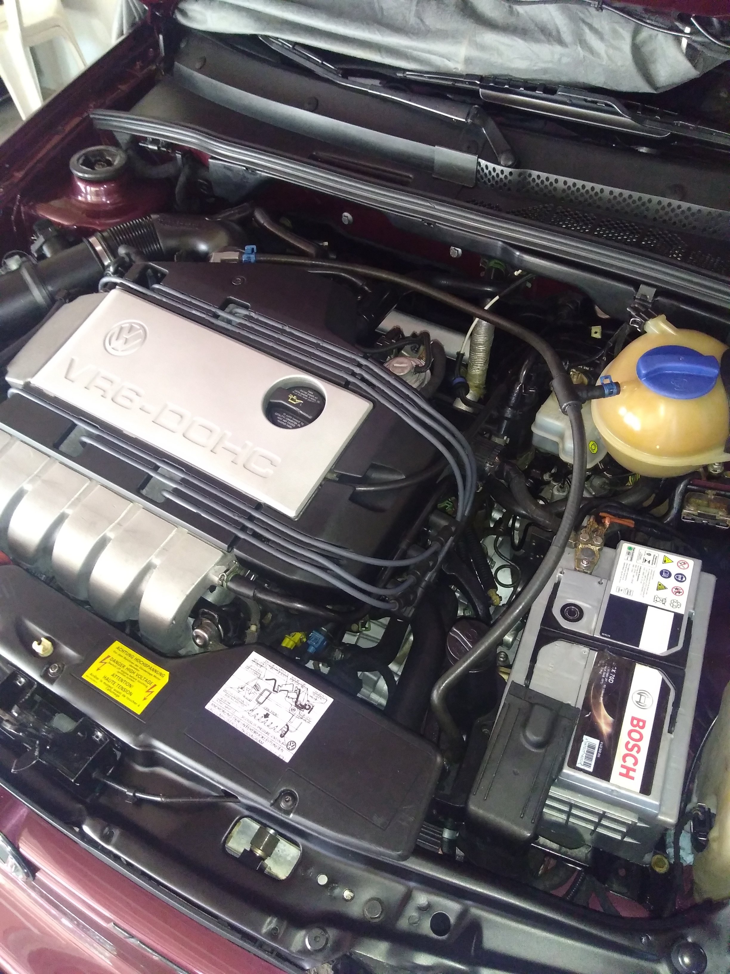

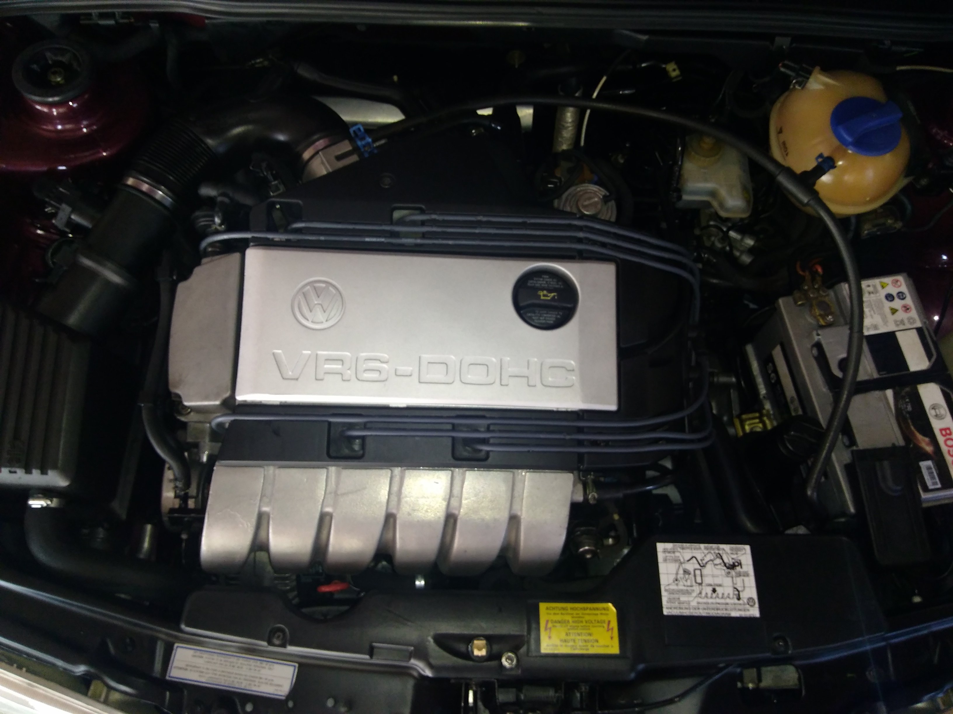

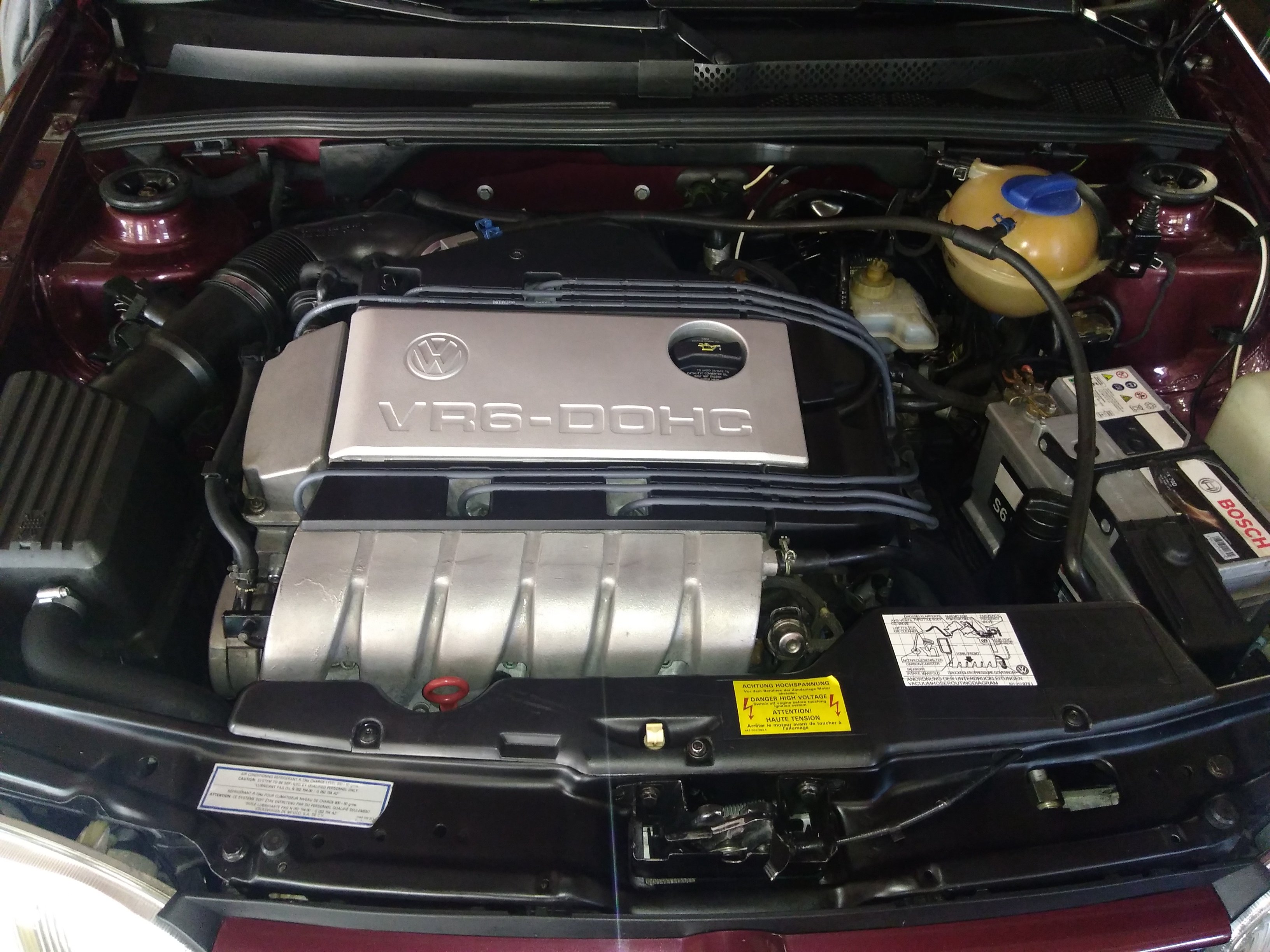

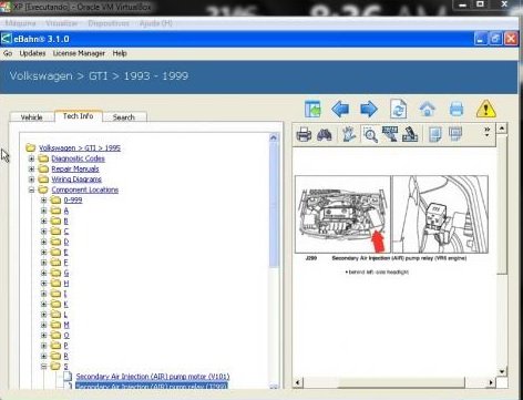

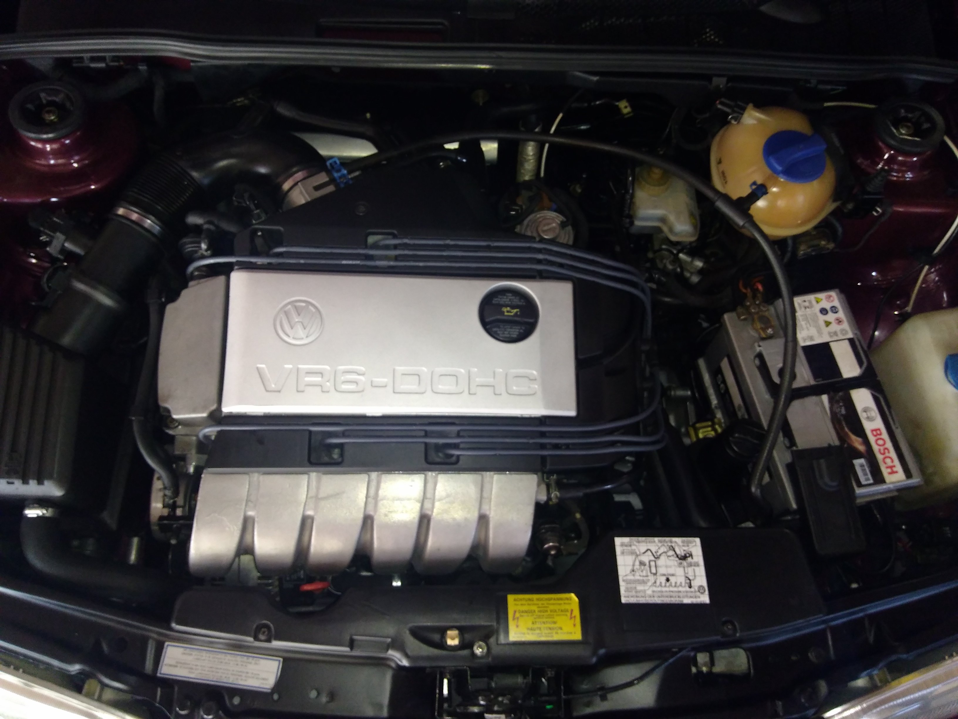

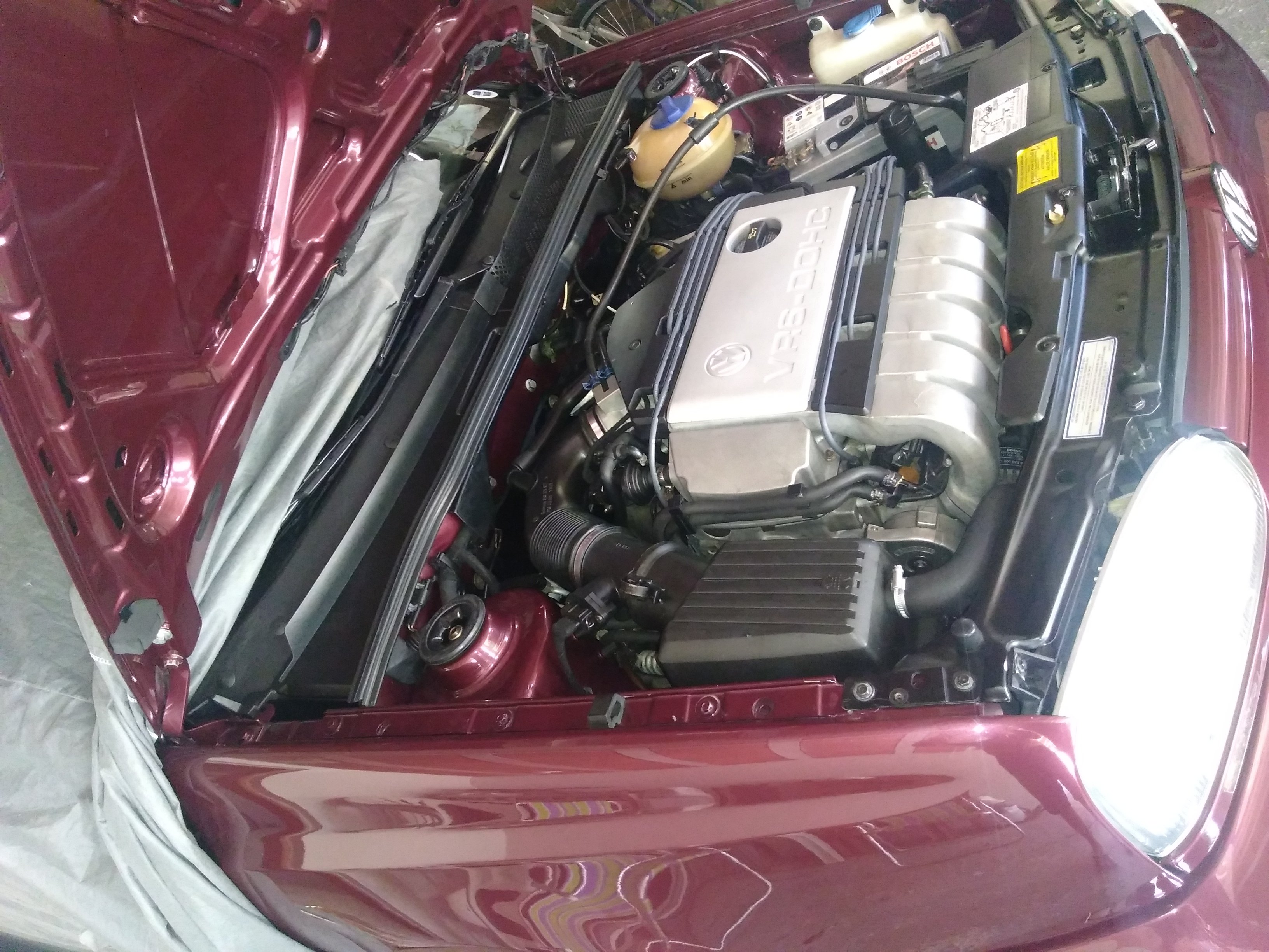

La face avant du golf US-Spec est en métal, elle a donc une finition plastique. Le tube est fixé au boîtier du filtre à air et à une pompe à air électrique qui injecte de l'air riche en oxygène dans les gaz d'échappement. Le système concerne le contrôle des émissions du gouvernement américain et est contrôlé par le relais 111, qui est proche de la batterie.

Salut et bienvenue !!
Joli boulot !!
C'est marrant cette histoire de pompe à air, qui souffle au dessus du filtre en plus.
Je suis curieux d'en savoir plus !?
Pour les pièces, pas trop la galère pour trouver de l'origine ?
"The Secondary Air Injection (AIR) System injects air behind the exhaust valves for 65
seconds during cold start - at engine coolant temperature of 15 ° C to 35 ° C (58 ° F to
95 ° F). The additional air provided by the Secondary Air Injection (AIR) Pump
enriches exhaust gas with oxygen and initiates after-burning. This after-burning
shortens the amount of time required to get the Three Way Catalytic Converter (TWC)
up to full operating temperature.
The AIR system is activated by the Motronic Engine Control Module (ECM) -J220-
operating Secondary Air Injection (AIR) Pump Relay-J299-, which in turn actuates
Secondary Air Injection (AIR) Solenoid Valve -N112-, (change-over valve), and
vacuum-operated Secondary Air Injection (AIR) Inlet Valve.
In addition, the Secondary Air Injection (AIR) System operates briefly each time the
engine is started and remains at idle, up to max. 85 ° C (185 ° F) engine temperature.
After a 20 second delay, the system is activated for 5 seconds and checked by the On
Board Diagnostic (OBD) program."
Les pièces sont difficiles à trouver au Brésil. Seules 22 Golf VR6 ont été officiellement importées par VW, 12 Euro-Spec 95/95 OBDI et 10 US-Spec 96/97 OBDII (converties en BR, avec suppression des sièges chauffants et remplacement du coffre à bagages). Ma voiture étant importation indépendante selon les spécifications américaines, 94/95, OBDI a un remplacement de pièces encore plus complexe.
Une partie des pièces mécaniques que je peux importer d'Europe, cependant, certains articles, comme celui de la pompe à air secondaire, doivent provenir des États-Unis.
À l'heure actuelle, je dois acheter la doublure du capot du moteur et l'isolation du mur, en plus d'un réservoir d'eau provenant du radiateur.
Ces articles ne sont pas disponibles au Brésil.

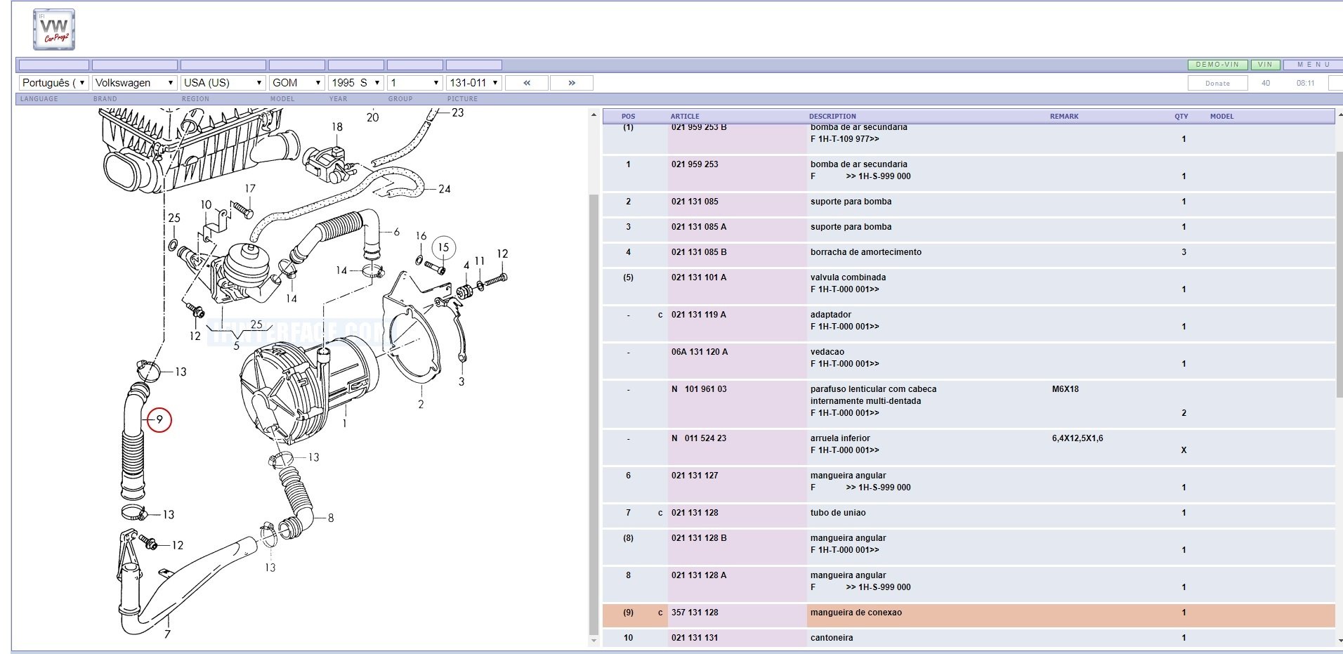

Voici le système complet de pompe à air secondaire.
Dans ma voiture, la partie 9 a été remplacée par un tube en caoutchouc de taille similaire pour qu’elle fonctionne correctement.
Je n'ai pas encore trouvé sur ebay la partie 357131128.
