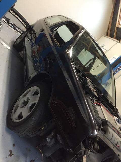

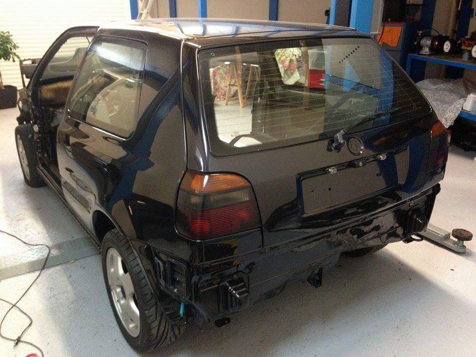

Bon j'ai eu une bonne nouvelle le week-end dernier, j'attendais depuis plusieurs moi qu'un collègue récupère sa caisse accidenté une Golf 3 GTI TDI qui était flambante.... une toutes options, un mec lui avait foncé dedans volontairement et même donné des coups couteau au passager un ouf le type.... bref procès donc caisse sous scellé.
Il va la récupérer sous peu, et me vendre pas mal de pièce en super état, comme les plastique, le toit ouvrant, le ciel de toit....et tout ce qui est encore comme neuf et quelques option sympathique .....enfin je vais pouvoir finir mon intérieure  :appl005:

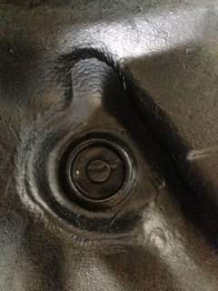

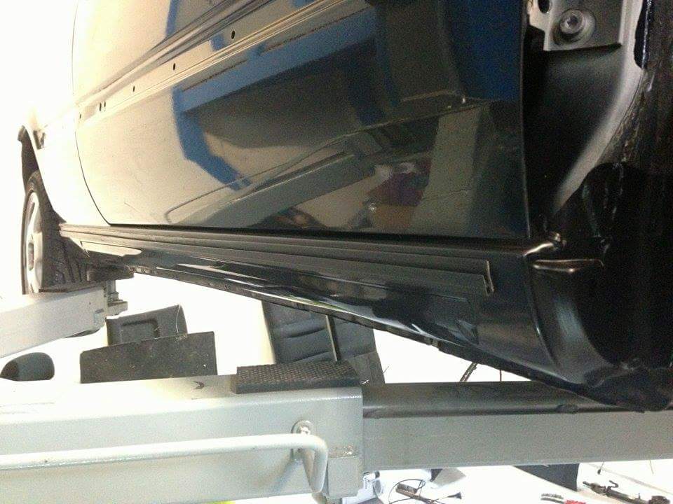

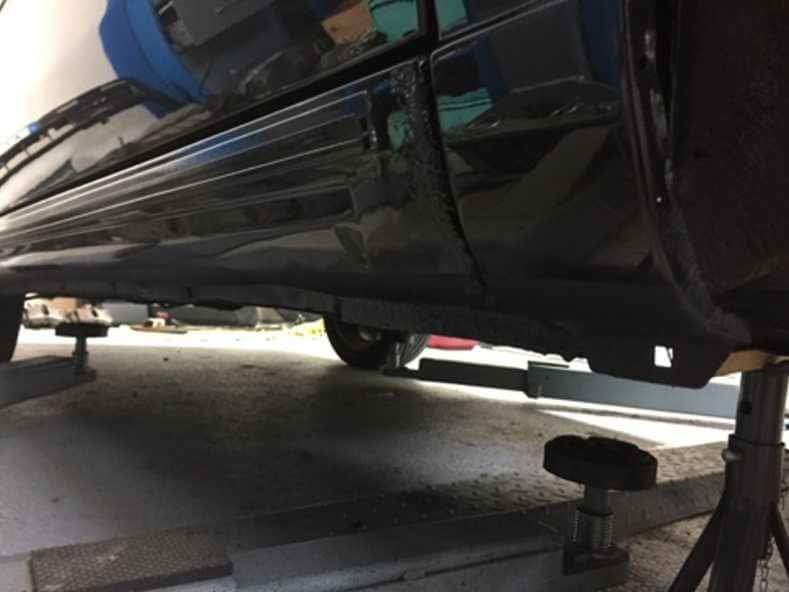

Sinon pour connaitre les golf 3 par coeur, je te conseillerais de vérifier le châssis aux repères marbre ça a tendance a fortement rouiller a ce niveau surtout sous la banquette arrière.
Également derrière les pare boue avant qu on devrait renommer cache boue, il y a généralement une accumulation de terre dans le bas des ailes avant qui les fait rouiller de l intérieur.
Tout sais peut être déjà tout ça mais ce ne sont que des conseils.
Y'a aussi les points de levage avant généralement écrasés, moi j avais redeplie, puis renforce avec une plaque inox en doublure riveté et enfin blaxon :)
T'inquiète pas pour ça. .. tout ce qui est cache misère sur les golf...tout à été repris dans les règles .. comme neuf.
Regarde juste quelques photos quand mon pote l'avait.
Je mets pas tous...le poulpe le fera s'il a envie..:cool:
C'est pas du travail de PD.

il y a 28 minutes, El Poulpo a dit :
Elles arrivent, elles arrivent, me manque que le toit ouvrant pour la sortir du garage, avec la pluie actuel c'est pas terrible :MDR85:
Il est en cours de démontage sur la donneur d'organe du collègue, une fois en place, y a plus qu'a roder :appl005:
Colle y une plaque de plexi en attendant...:appl005:
