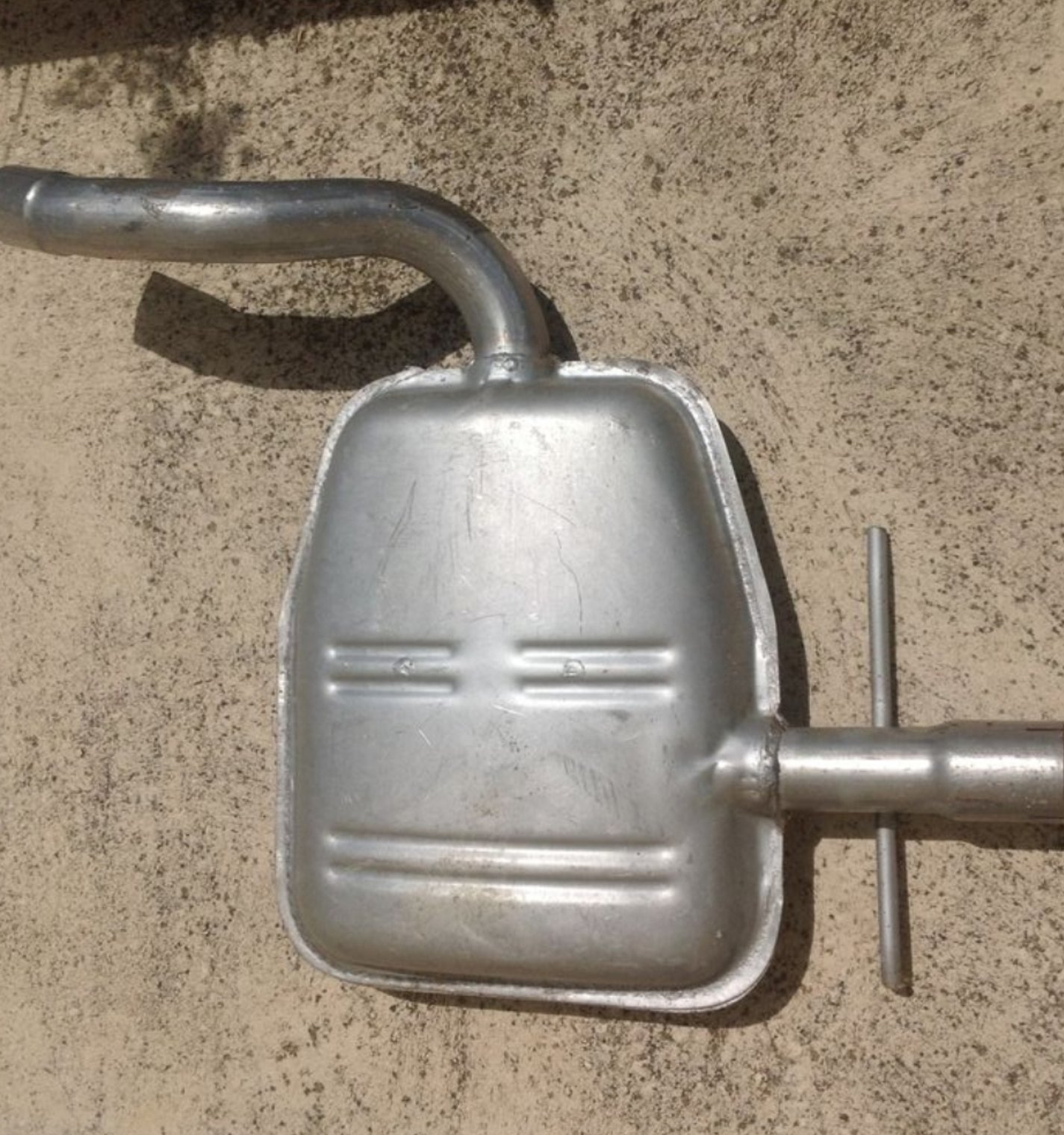

Je reviens vers vous pour une question technique : est-ce que le silencieux intermédiaire est identique (caractéristique et forme) sur une Golf et une Corrado (VR6 évidemment ;) ) ?
On m'a dit que oui mais je voudrais être certain...
Car j'en cherche un pour ma Corrado pour remplacer le tube en S qui résonne trop à mon gout...

Merci. J'ai effectivement regardé mais ce ne sont pas les mêmes références car pas la même sortie finale (double sur la Golf et simple sur la Corrado). Mais ca ne dit pas si la gamelle est identique...
Je m'étais donc dit que peut-être qq'un ici aurait une idée sur la question ;)

Ah oui desolé,  j'ai oublié qu'a l'origine il est  d'un seul morceau avec le final.
Par contre si tu regarde sur les intermediaire adaptable (bosal, mts...)  la ref  pour golf est compatible uniquement avec la vento. Donc pas pour corrado.

C'est bien mon problème effectivement. Ces marques produisent des gamelles pour Golf mais pas/plus pour Corrado :(((((

Elles produisent des silencieux acier qui dure souvent pas très longtemps.
https://www.fox-echappements.fr/constructeurs/2106-silencieux-intermediaire-pour-volkswagen-corrado-16v-vr6.html
Ça c est un compromis ce seras certainement beaucoup moins bruyant qu un S.

Hello,
j’ai déjà commandé ce silencieux intermédiaire mais il ne va pas sur les VR6, la dimension est trop grande et il tape sur le maître-cylindre de frein...
du coup j’ai du le renvoyer.
je leur ai dit mais ils n’ont pas changé leur descriptif apparemment

Sinon un intermediaire supersprint,  il passera tranquillle.
Il fera beaucoup moins de bruit  que le S.
C'est de la bonne qualité,contrairement au adaptable.
Il font meme une gamme inox depuis peu de temps.
