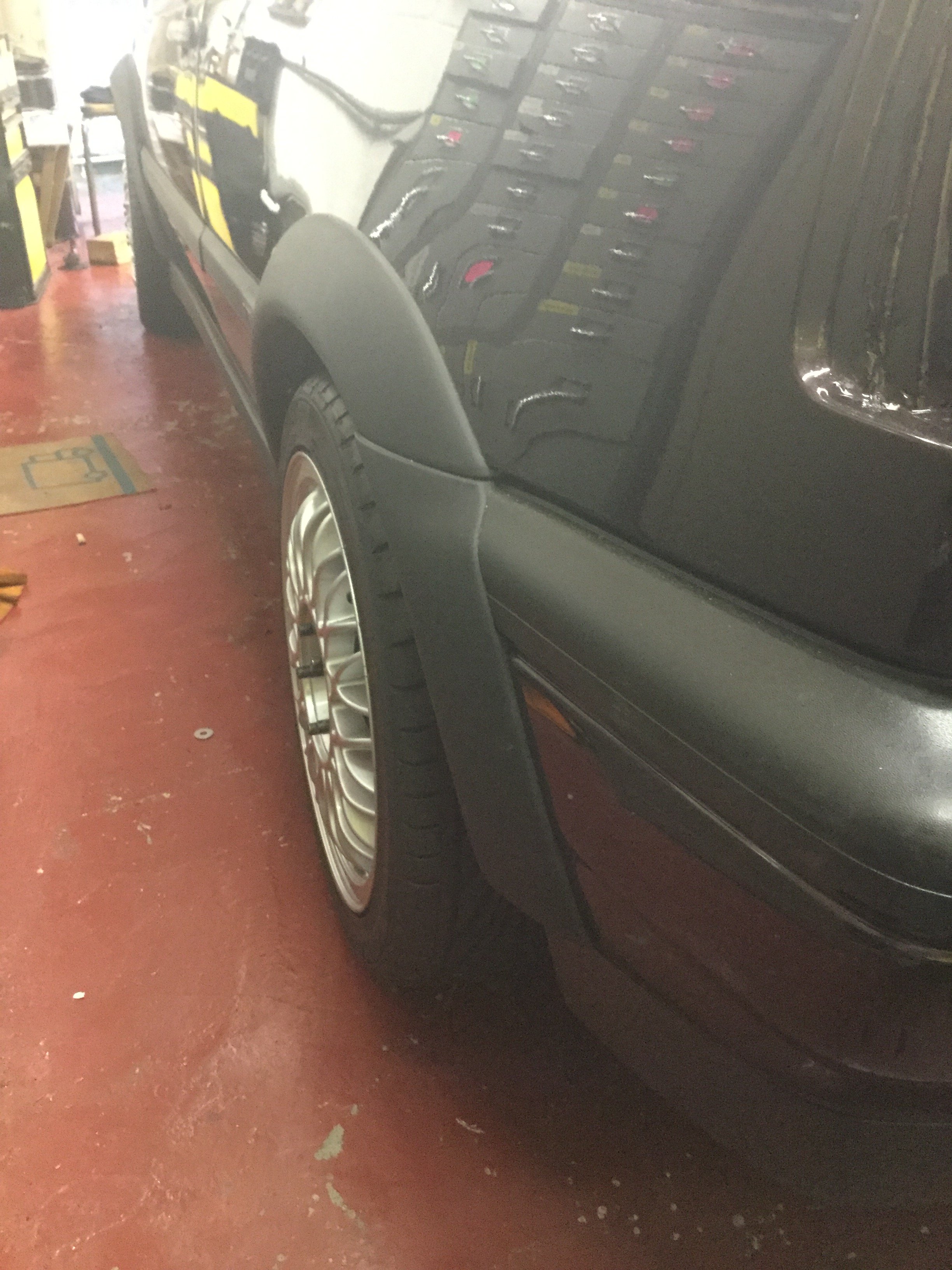

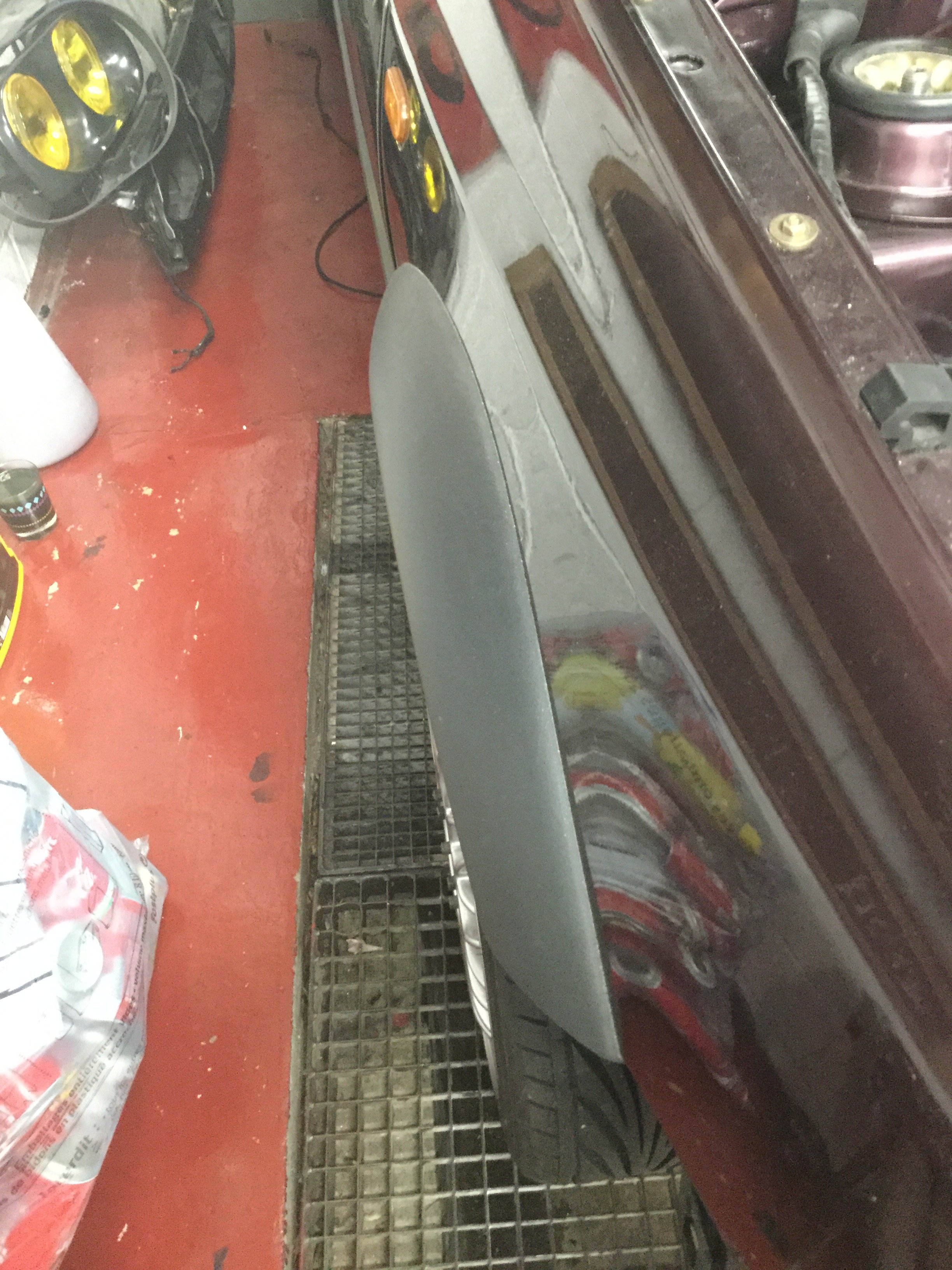

C'est énorme tes elargisseurs d'ailes ? :ohmy:
Merci bonjour fancars76
C’est possible c’est même fort brunâtre je n’étais pas plus certains que cela du code couleur
Pour les élargis seuls oui c’est une pièce Kamei tuning d’epoque il y a une extension sur le pare choc et cela élargit la voiture d’environs 10 cm gauche et droit additionne ce qui me plait c’est la parfaite imitation de la texture et de la souplesse d’origine

ca fait large devant pas fan perso.. Sinon l’auto a l’air propre!

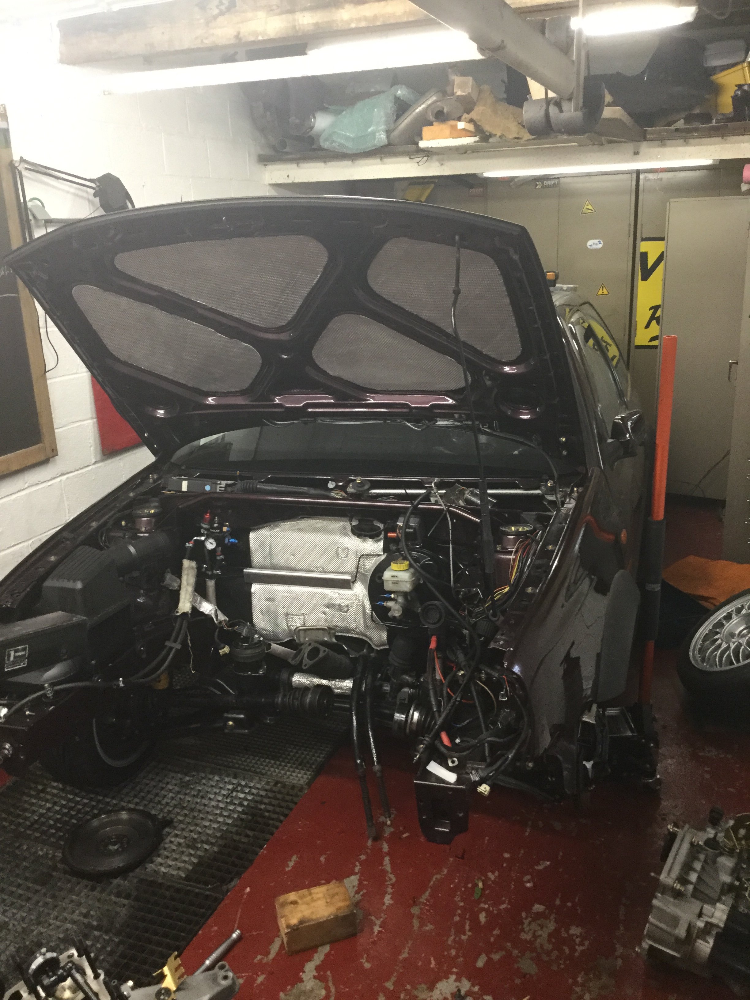

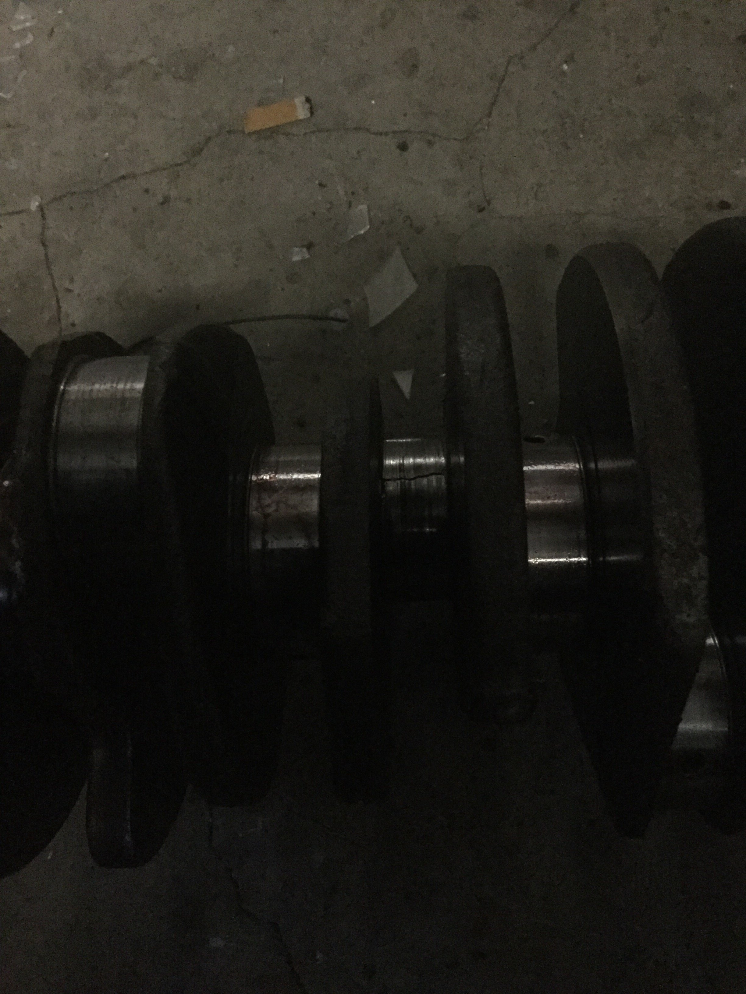

pour commncer j’ai refais un moteur il y a 6 mois ou j’ai coulé une bielle sur la première chauffe moteur
verdict de la panne failure maneton vilebrequin
Je précise que le moteur tournait très bien mais un bruit se fessait de plus en plus présent
j’ai d’abord pensé à un poussoir qui s’amorcait mal
puis après tout avoir démonte bah c’était le vilebrequin

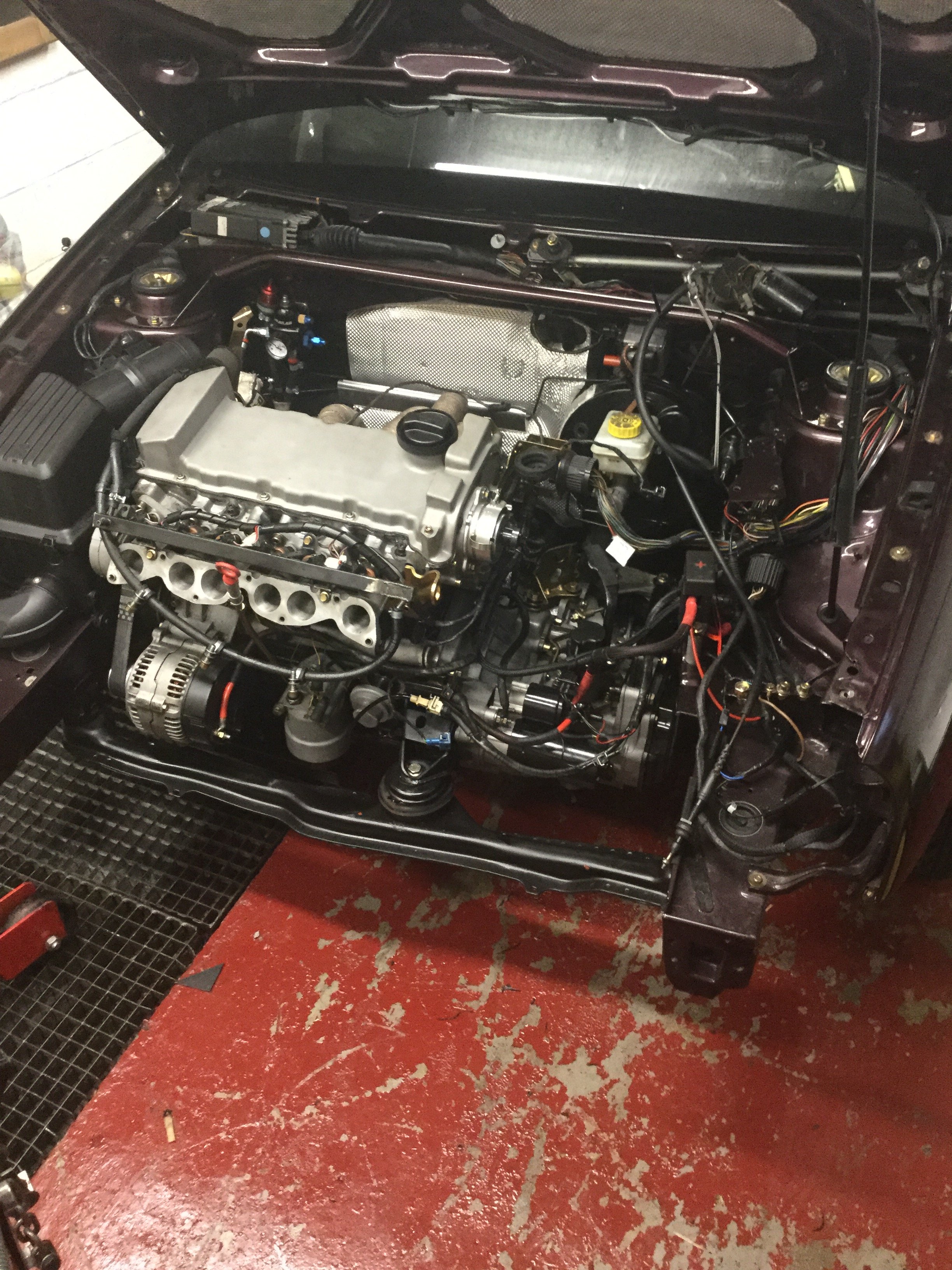

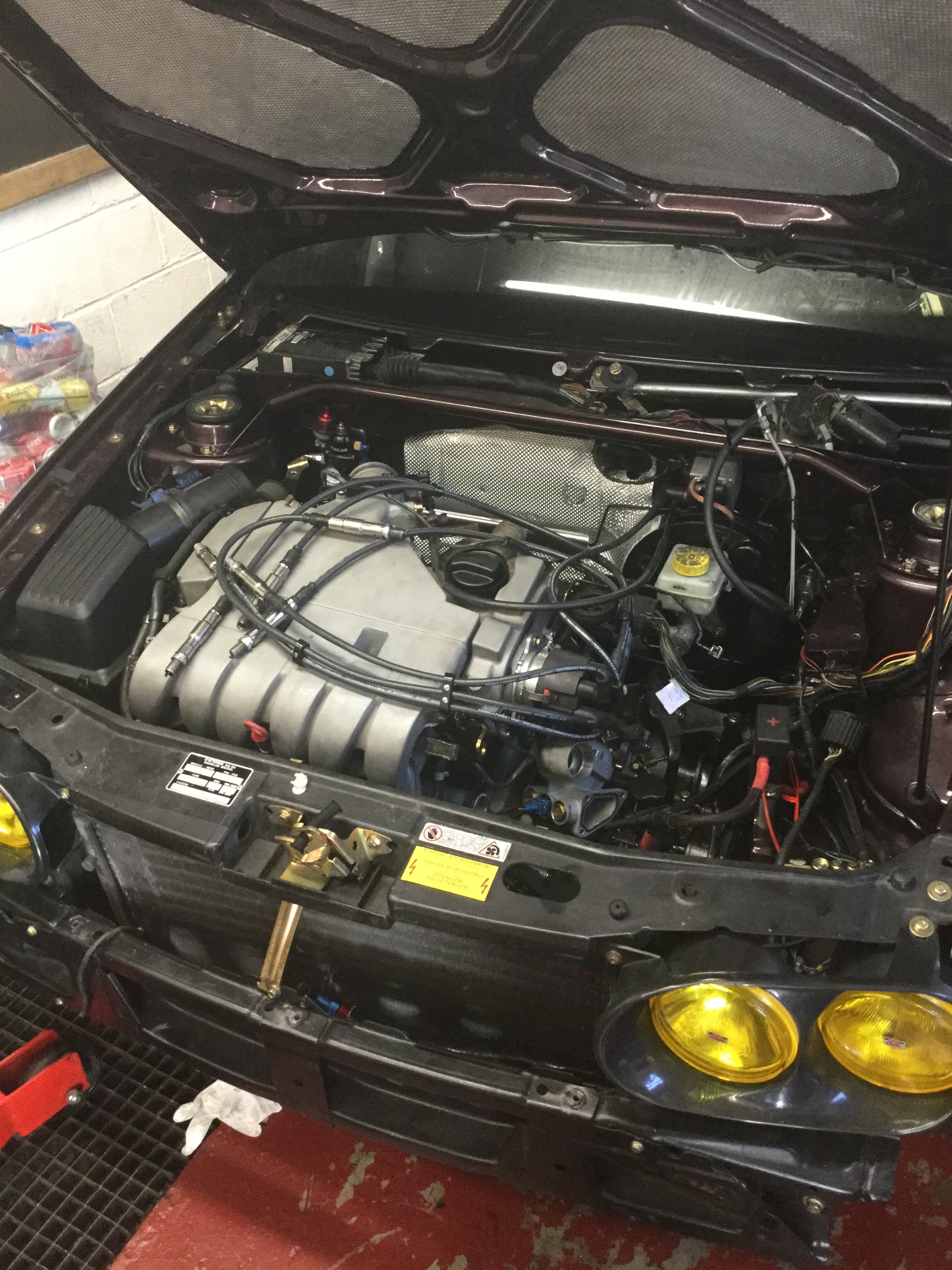

Aujourd’hui le problème est que elle tourne très mal comme si j’avais un déphasage dans l’allumage
quand j’accelere elle refuse de monter dans les tours et pétarade très fort
J’ai si pu excellentes étincelles une pression d’essence correcte et le bon fonctionnement des injecteurs
tout est neuf absolument tout bougies,câbles, Delco ainsi que tous les capteurs
Modifié par Francois01
Je pense qu’il s’agit d’un déphasage allumage donc un problème dans ma distribution ou avec le système d’avance variable a l’allumage Si il y en a un .....
mais j’ai bon essayer je n’y arrive pas
je pense l’avoir refait 10 fois avec entrée et sortie moteur du compartiment moteur
j’ai même vérifié le bon positionnement des points de repère au comparateur (vilo et soupape)  mais rien n’y fait je suis dépité étant donner que faire la distribution est une opération simple ou pas ! puisque j’obtiens toujours le même résultat foireux:mellow:
est ce que il y a une avance variable dans le Delco ?
As tu été jeter un oeil sur la chaine Youtube de Coupable Detout ? C'est le spécialiste du VR6. Tu ne perdras rien a le contacter et exposer ton problème si tu ne trouves pas la réponse dans les vidéos qu'il publie ! Remise en état VR6
Il possède aussi un groupe FaceBouc.
J'imagine que tu as verifié plusieurs fois  la position des faisceaux de bougie selon le numéro de cylindre.
Idem pour le cablage des  injecteurs.
Tu as essayé de deémarrer en débranchant la sonde lamda?
Tu as bien inspecté le connecteur moteur si il y a pas un broches d'oxydée ou tordues ?

Bonjour merci pour les conseils
j’ai déjà tous essayé, sauf débrancher la sonde lambda ,mais est ce que ci cela provenait d’un capteur est ce que le moteur ne devrait il pas tourner ,mais en mode dégradé
mais j’avoue l’avoir laissé de côté un bon mois
je reprend ce week en sans trop d.espoir
plus par dépit de voir une vr6 pareille a l.arret depuis si longtemp
j'ai entendu parler  d'un VR6  qui déconnait grave .
le mec a changé un tas de pieces pour au final  , vérifier le carburant,.
il  y avait une grosse quantité d'eau dans l'essence .  cela venait de  la station essence apparement   :ph34r:
sinon ton regulateur de pression d'essence n'est pas d'origine ,  tu as essayé avec une rampe et regulateur d'origine ?
Non pas essaye de changer de régulateur j.’ai un avec un manomètre je prendrais une foto ce week end
lol pour l’essence j’avais un doute j’ai tout balancer et remis 20 litres
