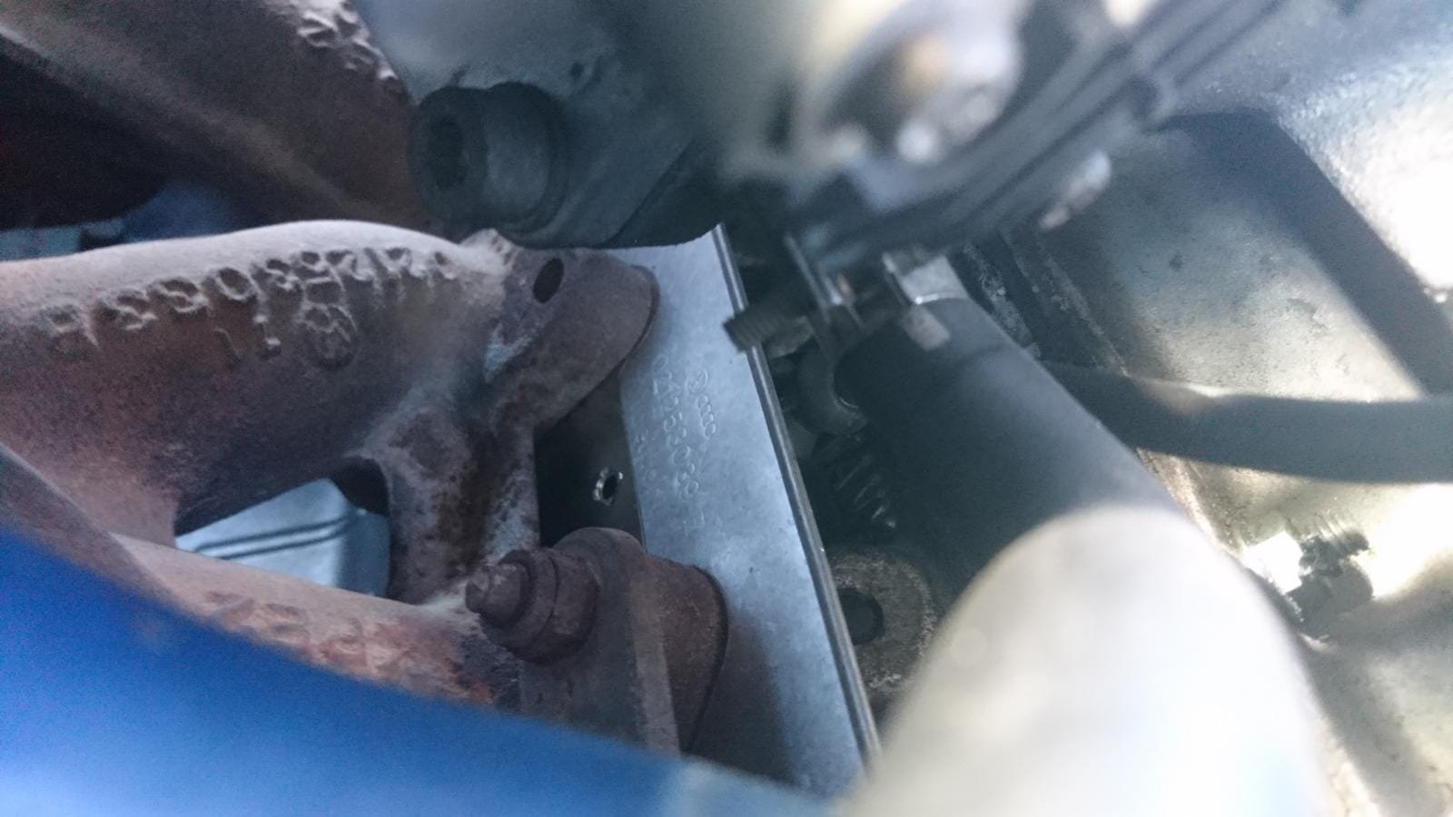

Qu'est ce que vous pensez de cette affaire? Goujon cassé dans le bloc et collecteur remonté tel quel? Je comprend pas trop cette plaque percé et en plus qui a l'air neuve. Je suis sure que vous avez votre petit idée de ce qui s'est passé? Je pense que j'ai ça depuis le début, en tout cas ça fuit pas et ça ne fait aucun bruit.

Pour la tole,  c'est un joint du colllecteur,  il y en a 2.
Le trou c'est normal.
Pour la sonde lambda et la conso d'huile,  je vois pas le rapport.
Sinon ta conso d'huile est énorme
Pour les goujons de l'echappement,  ça vieillit assez mal et cassent très facilement.

Oui j'ai dis 1,5l sur 2500KM pour faire un chiffre rond, en vrai je suis à 1,4L sur 2525KM, du coup ça doit être une consommation importante et plus énorme non?^^
Blague à part, ça risque pas d'être la misère d'aller retirer le bout de goujon avec la culasse en place?
Et tant qu'on est dans le goujon, il y a une ref particulière pour les gonjons collecteur/cata?

le goujon dans la culasse en place  n'y pense même pas, faut déculasser et l'amener chez un rectifieurs qui lui devrait te le sortir en perçant proprement a moindre frais.
c'est tout ce qu'il y a a faire, le goujon se vend encore au détail chez VW c'est pas un problème ça;)
Il faut déposer le collecteur et voir si il y a un bout de goujon qui dépasse de la culasse. Si c'est le cas, ça se change sans souci en utilisant un écrou contre ecrou ou même avec une pince étau. C'est simplement vissé dans la culasse.
tu me parais bien optimiste :MDR85:
