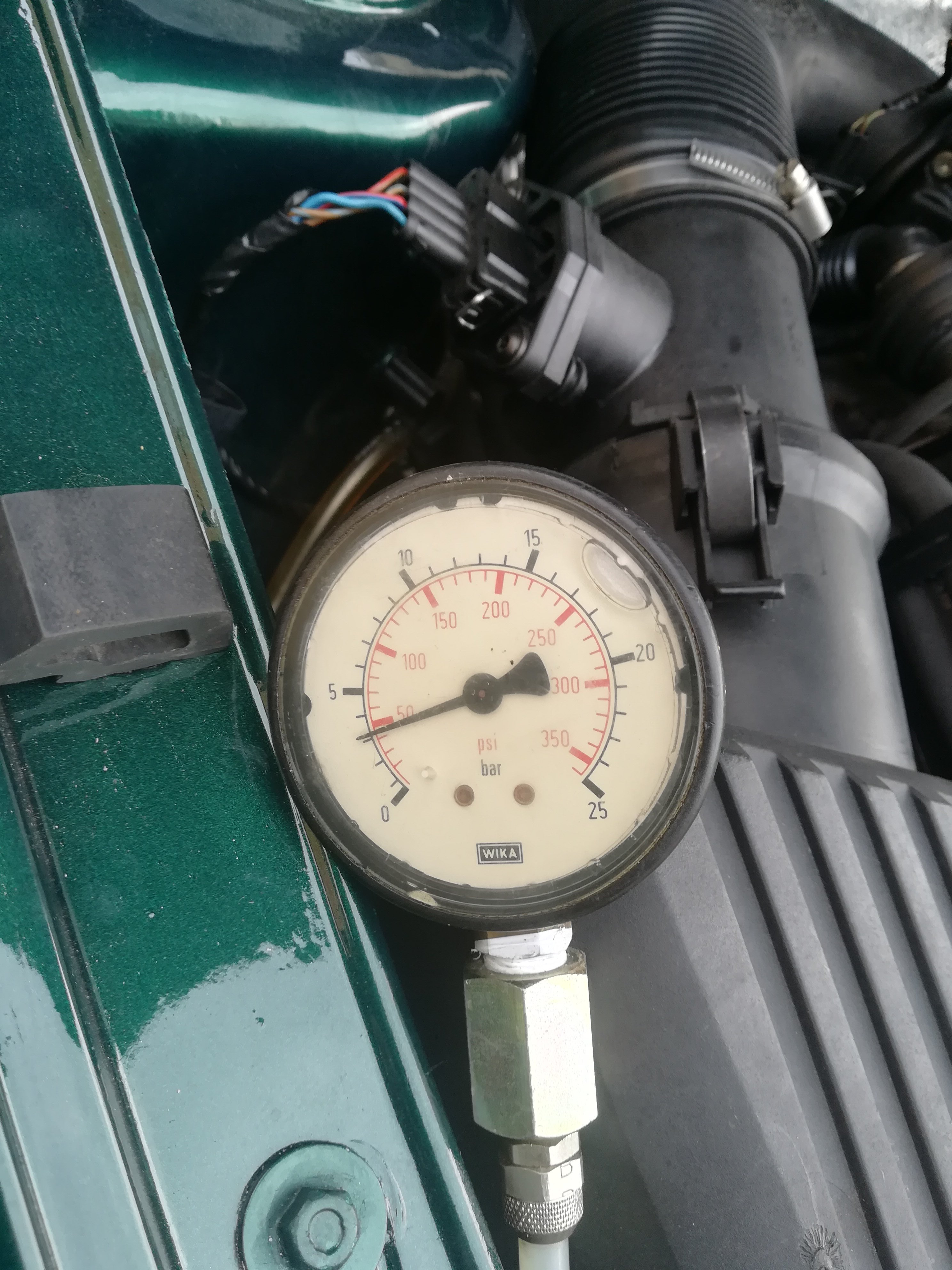

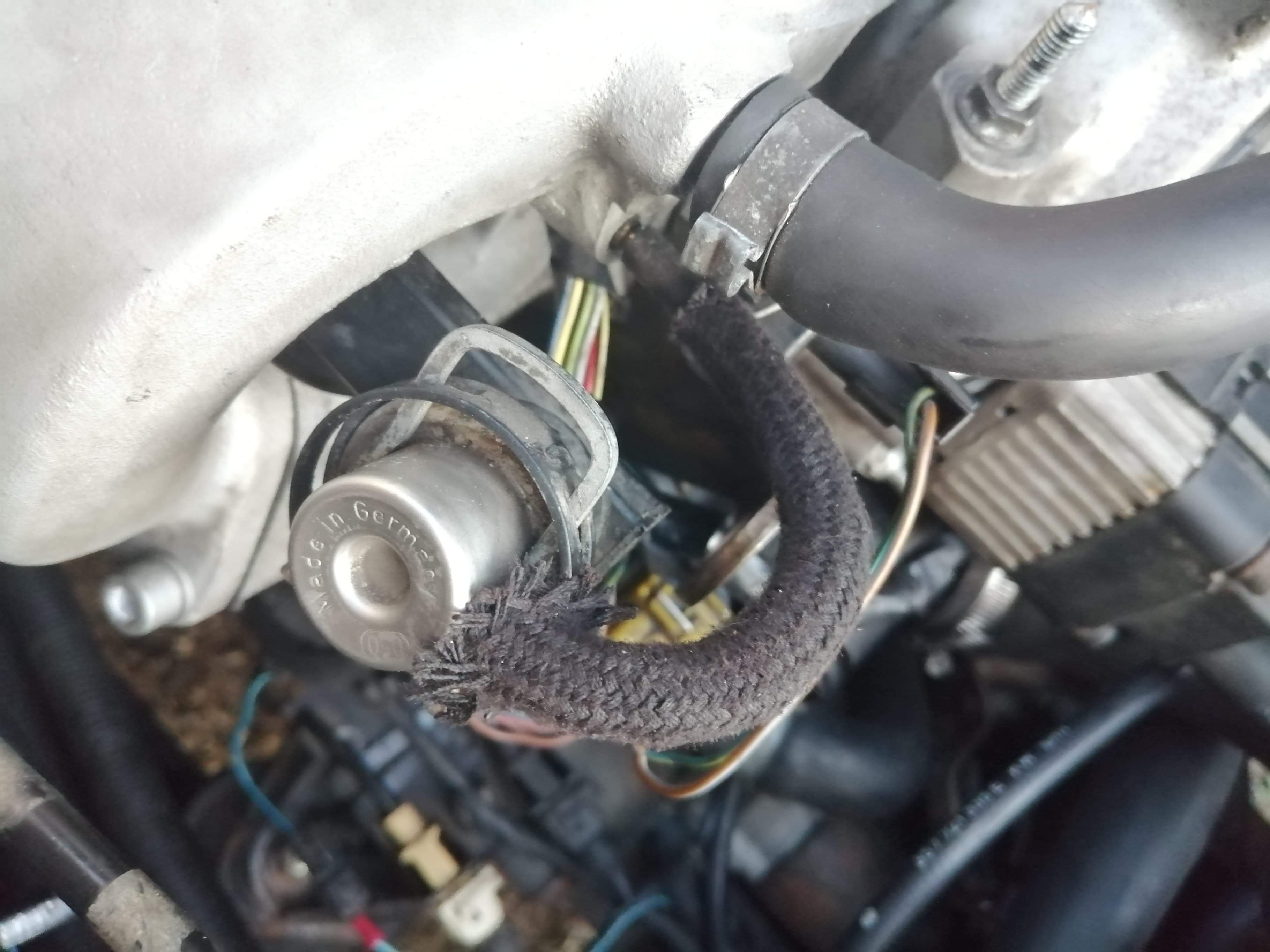

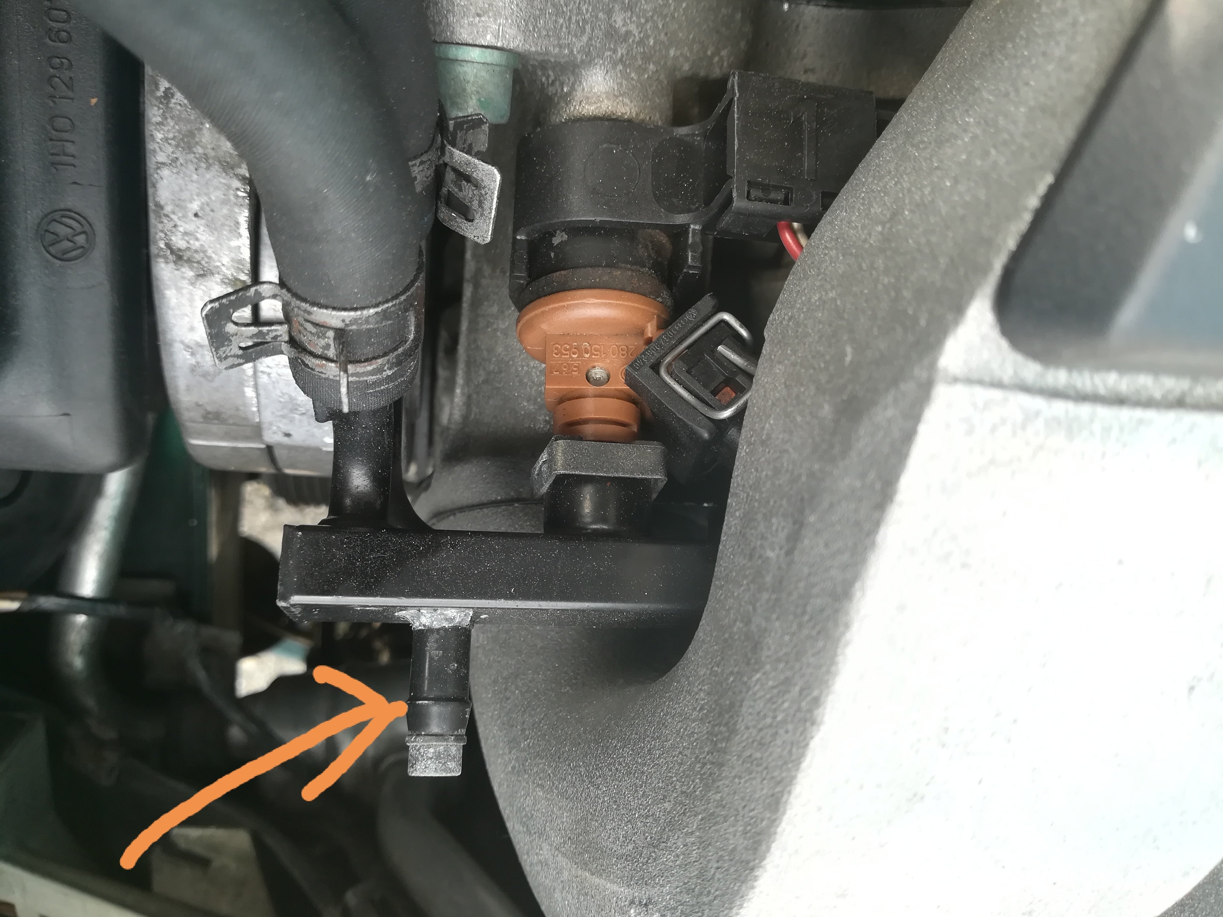

J'ai detordu une broche du connecteur depuis elle démarre mais maintenant j'ai toujours un problème sur la rampe d'injecteur je n'arrive pas a comprendre où est l'arrivée et où est le retour d'essence... Et chaque fois qu'elle démarre quand j'accélère elle s'étouffe comme une panne d'essence, j'essaye les durites dans l'autre sens ça marche plus
