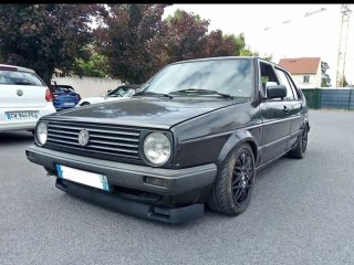

    Golf vr6

  6. Bonjour je me présente moi c'est Thomas, je commence a travaillé en tourneur fraiseur j'ai un bac pro déjà et une année de BTS je suis dans le puy de dôme, j'en suis a mon deuxième VR6 j'ai été fan de ce moteur mais adorant plus que tout les golf 2 je suis passer d'un g3 a un g2 Mon vr6 du moment est un golf 2 GL de 89 5 portes avec un moteur bien entendu du vr6 2l8 hybride, les trains roulants sont également ceux du golf 3 VR6 je suis actuellement entrain de changer mon joint de culasse il as fumer au bout de 120km alors que je venais de l'acheter... Une fois a nouveau sur ces roues je compte où la revendre et repartir a 0 avec une 3p ou commencer mon projet de restauration/amélioration
