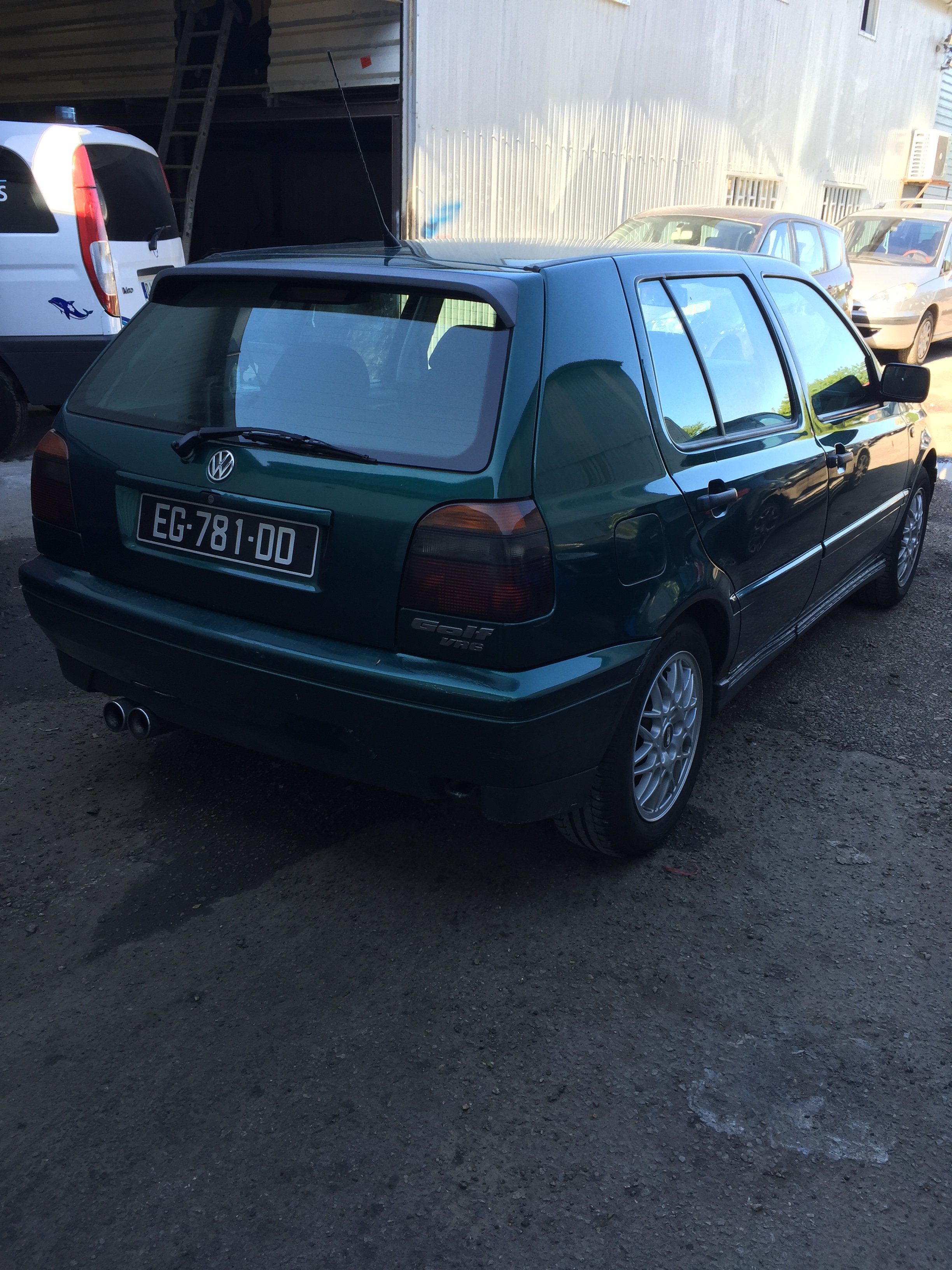

voila mon nouveau bijou c'est vr6 de 1997 avec 239000kms avec attention carnet d'origine Volkswagen COMPLET avec documentation et tout bref de l'or le "bouquin"IMG_0766.thumb.JPG.c8d51ce64092d9f380ef51279f3eb772.JPG

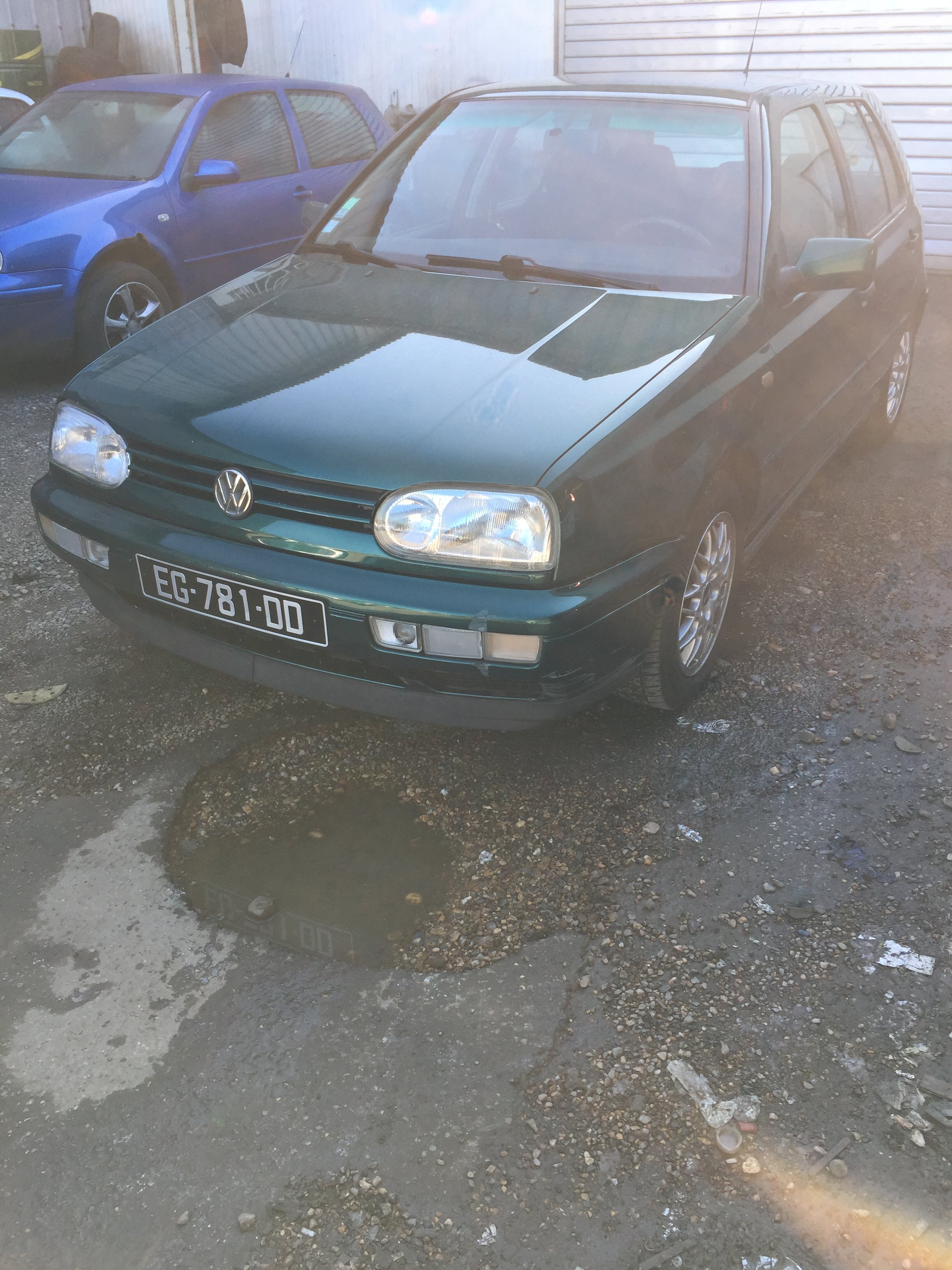

elle presente bien toute d origine a part la ligne que je pense virer d'ailleurs et elle a une fuite au niveau culbutteur si ya un pro dans les parrages jveu bien des conseilsIMG_0770.thumb.JPG.2e43e70f21eb322f19225246594a5b52.JPG
Hello,
Beau modèle que tu as là :)
Tu vas devoir faire tes joints d'admission vu que tu la dépose pour accéder au Cache Culbuteurs.
Profite en pour contrôler tes Durites, colliers, nettoyage du Papillon, Bougies.. Après tout dépend de quand date le dernier entretien !
J espere que t aura plus de chance que moi aujourd hui pour le LDR, ou plus doué que moi:aimentine:
En tout cas si c est couleur rouille, un rincage en plus de la vidange ce serait bien, avant vu la couleur je ferai bien un test de compression
pour verifier si le joint de culasse est bien etanche au cylindre 1.
