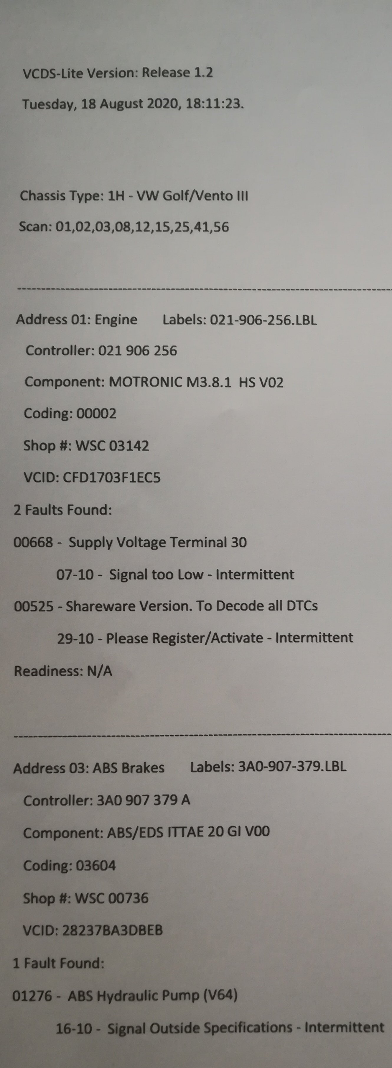

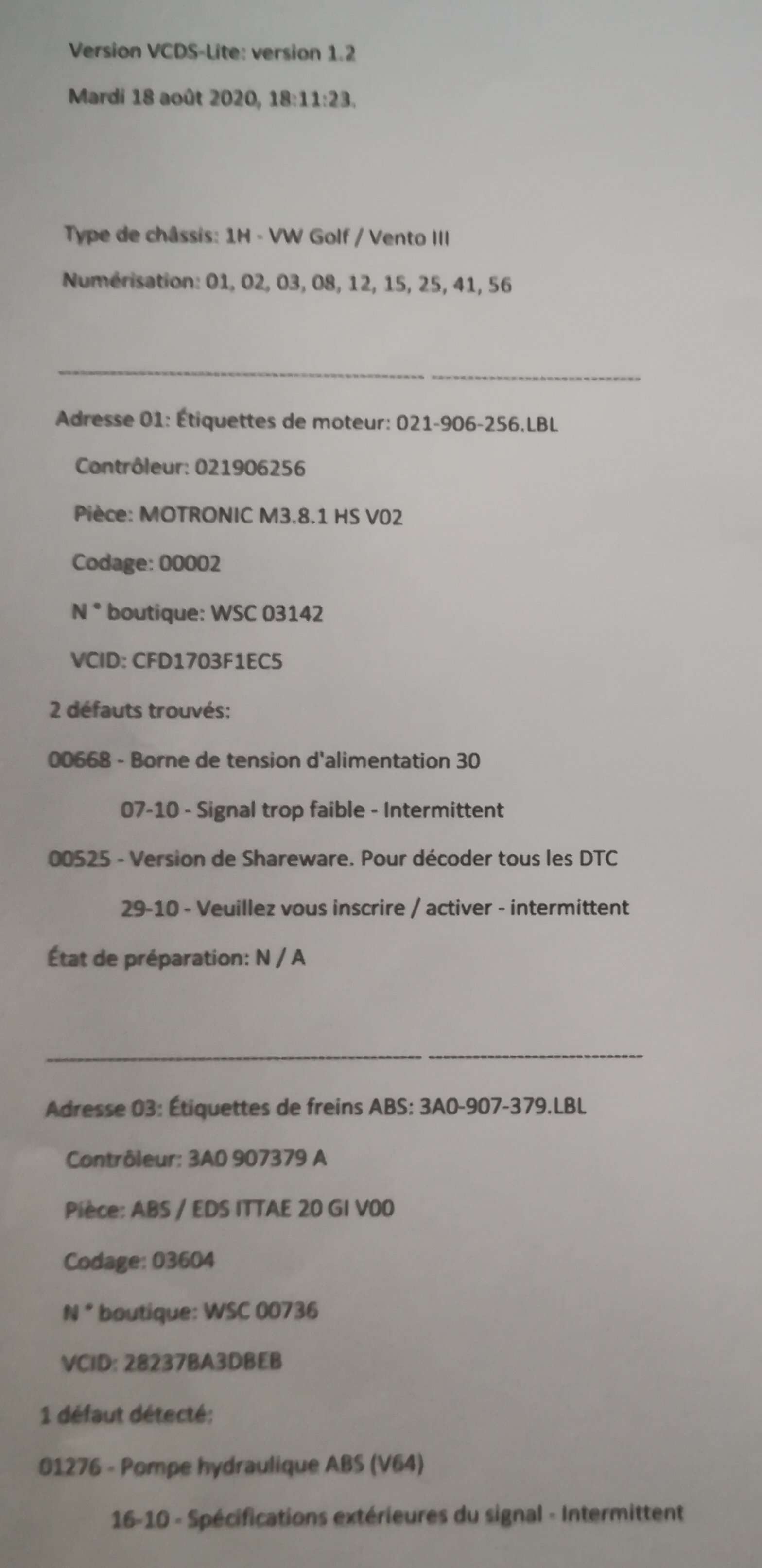

pour les défauts :
à froid le matin avant de démarrer , la tension de la batterie est à combien ?
quelle  age à ta batterie ?
Si ce n'est pas déjà fait ,tu peux aussi  nettoyer les masses moteur (près de l'alternateur) , les cosses  de la batterie et  le connecteur rond moteur.
ton abs est fonctionnel ?  tu as le voyant abs qui reste allumé ?
La batterie est neuve,elle a 3 mois environ. Je regarderai la masse sur le moteur.
Mon ABS ne s'allume pas en défaut.
Je mets le contacte il s'allume et après la mise en route du moteur, il 's'éteint.
Personne d'autre a eu le même problème ou des autres pistes ?
Ta pompe abs est peut etre en fin de vie
Batterie neuve ok,  mais quelle est sa tension a vide ? (contact off)
Tu peux aussi comparer la tension dans vag com et avec un multimetre direct sur la batterie.
Il y a peut etre des pertes.
