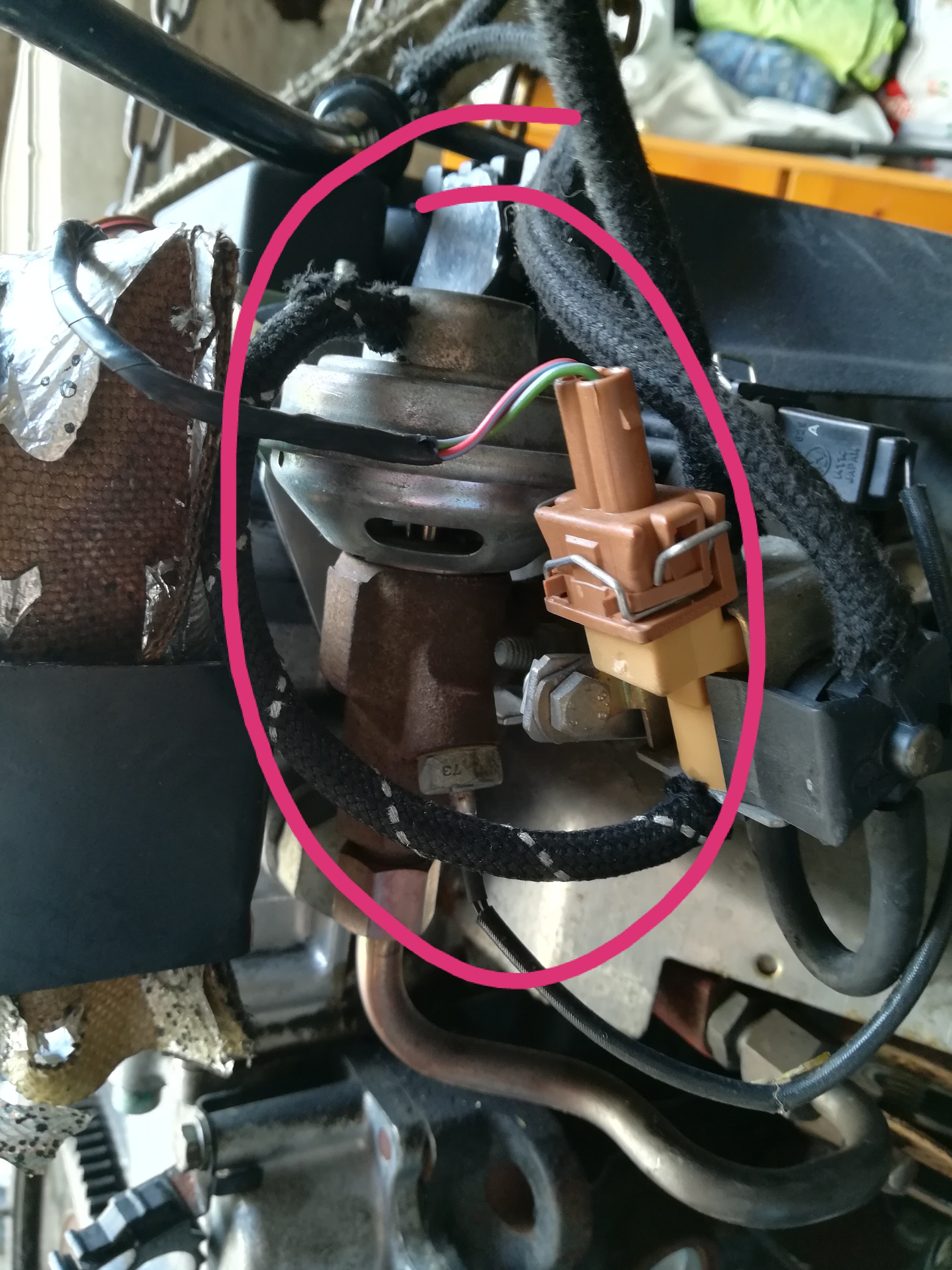

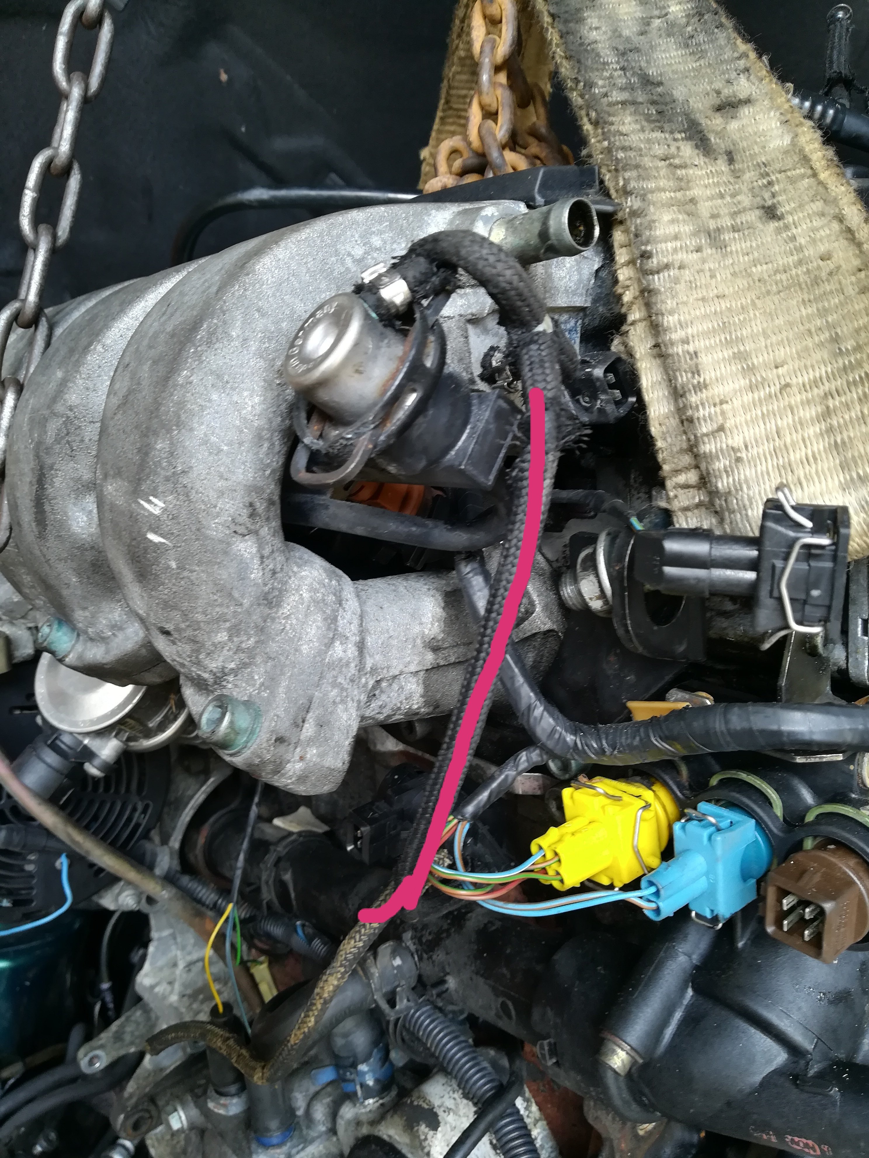

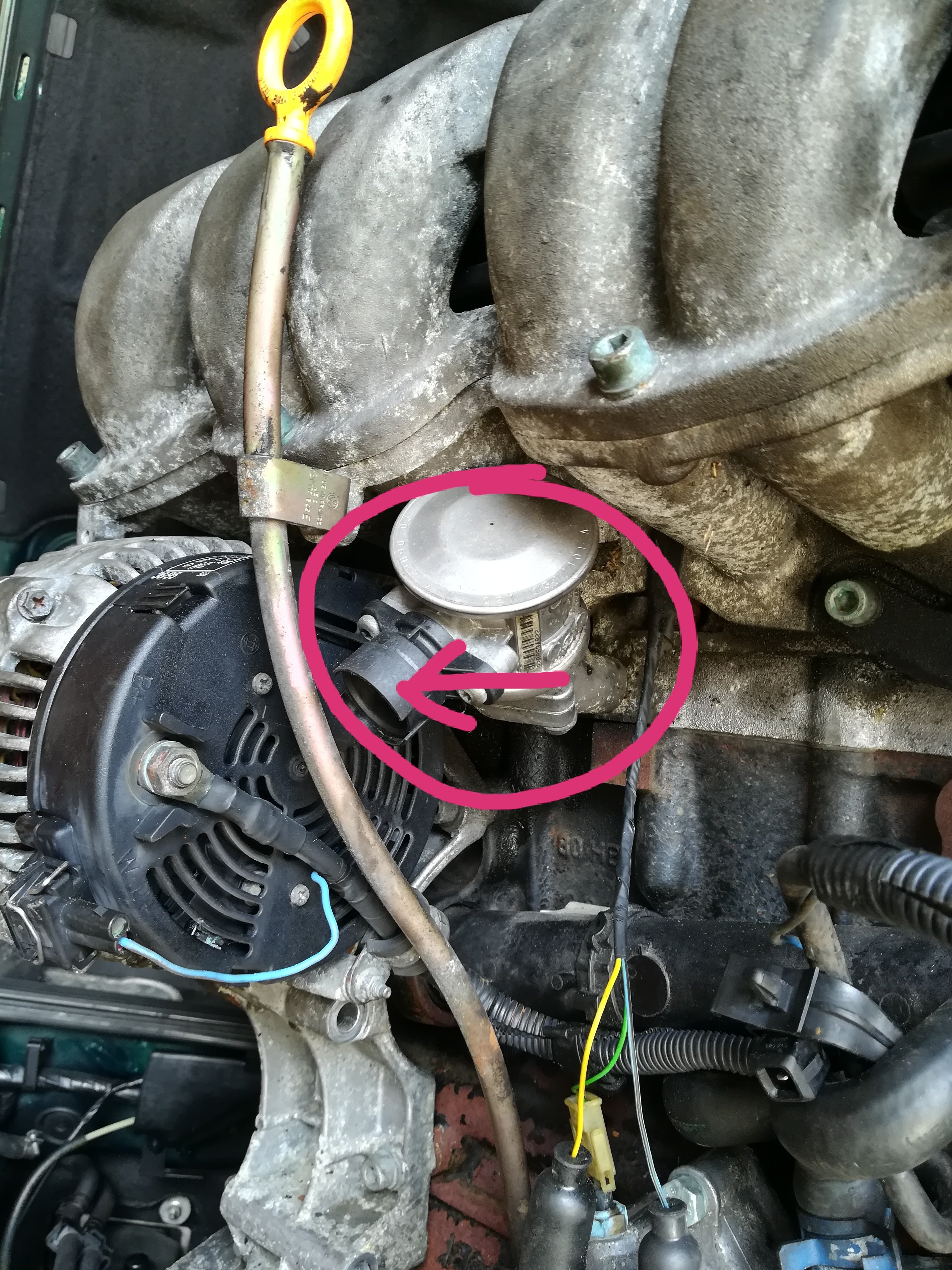

Je dois adapter le moteur 174cv sur une 190cv, mets je n'ai ses pièces sur mon ancien moteur et n' le branchement prévu.
Je peux le supprimer, mettre bouchon sur chaque orifices?
C'est ce que j'ai trouvé avec la référence d'une pièce. Mets je voudrais être sur.
À ton avis je pense le supprimer. Il n'y aura pas de problème sur le fonctionnement.?
Ou je le laisse dessus en bouchant les trous.

À l'arrière du moteur se trouve la soupape EGR.
A côté de l'alternateur, la partie qui contrôle l'entrée d'air de la pompe à air secondaire.
Pour supprimer les deux, les entrées doivent être fermées.
