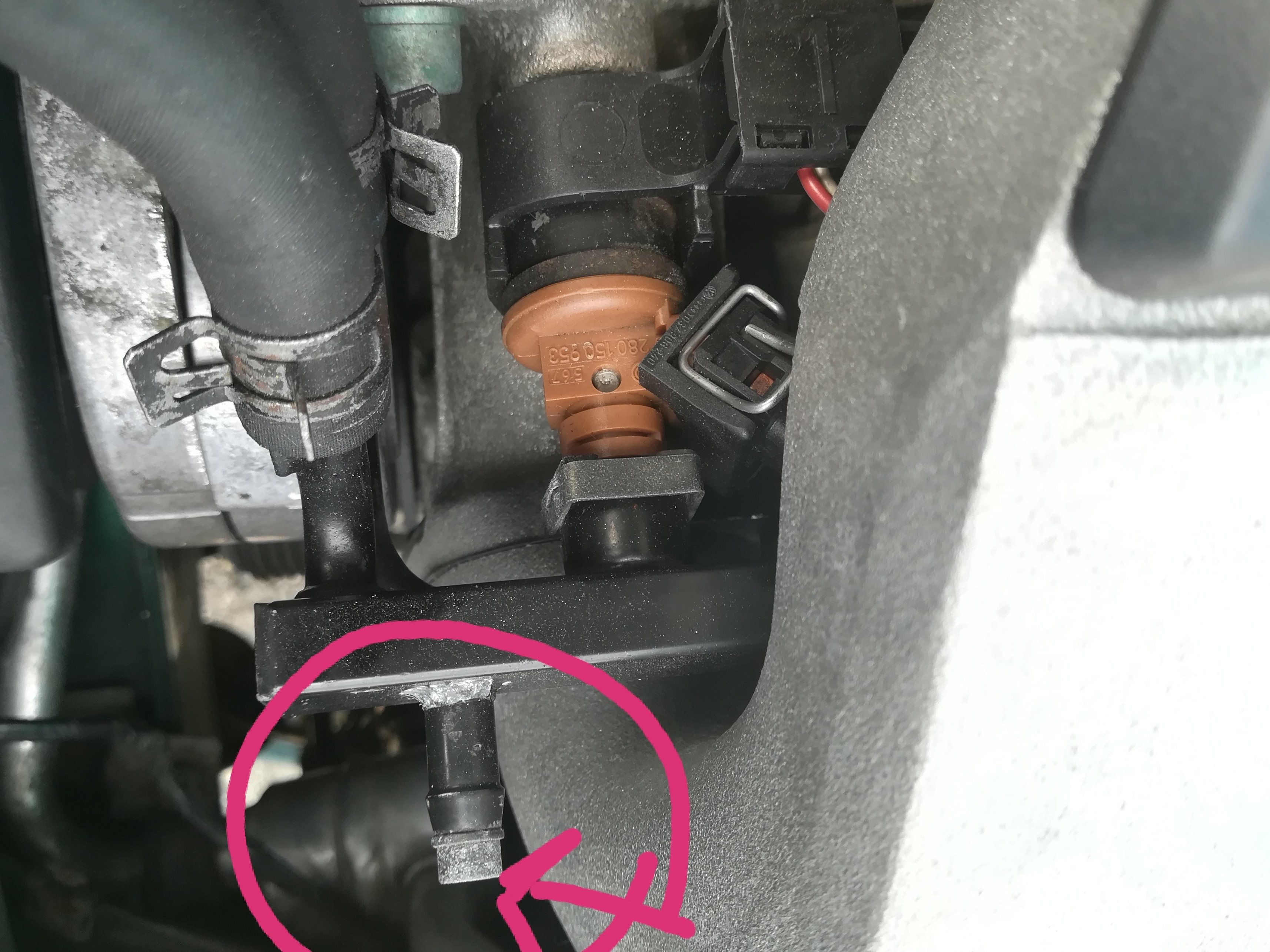

Le 11/05/2020 à 19:50, Denis.l a dit :
Démonté la vis dessus la rampe d'injecteur et mettre en route.
Ça devrait faire un jet .
Si tu as rien , regarde la pompe a essence qui est dans le coffre .

Il y a 4 heures, golfequinox a dit :
12v
Merci , je regarde cecis , te tiens au jus ! 👍 Petite question cette "tension 12v" est elle permanente sur les injecteurs a partir du moment ou tu démarre ?
