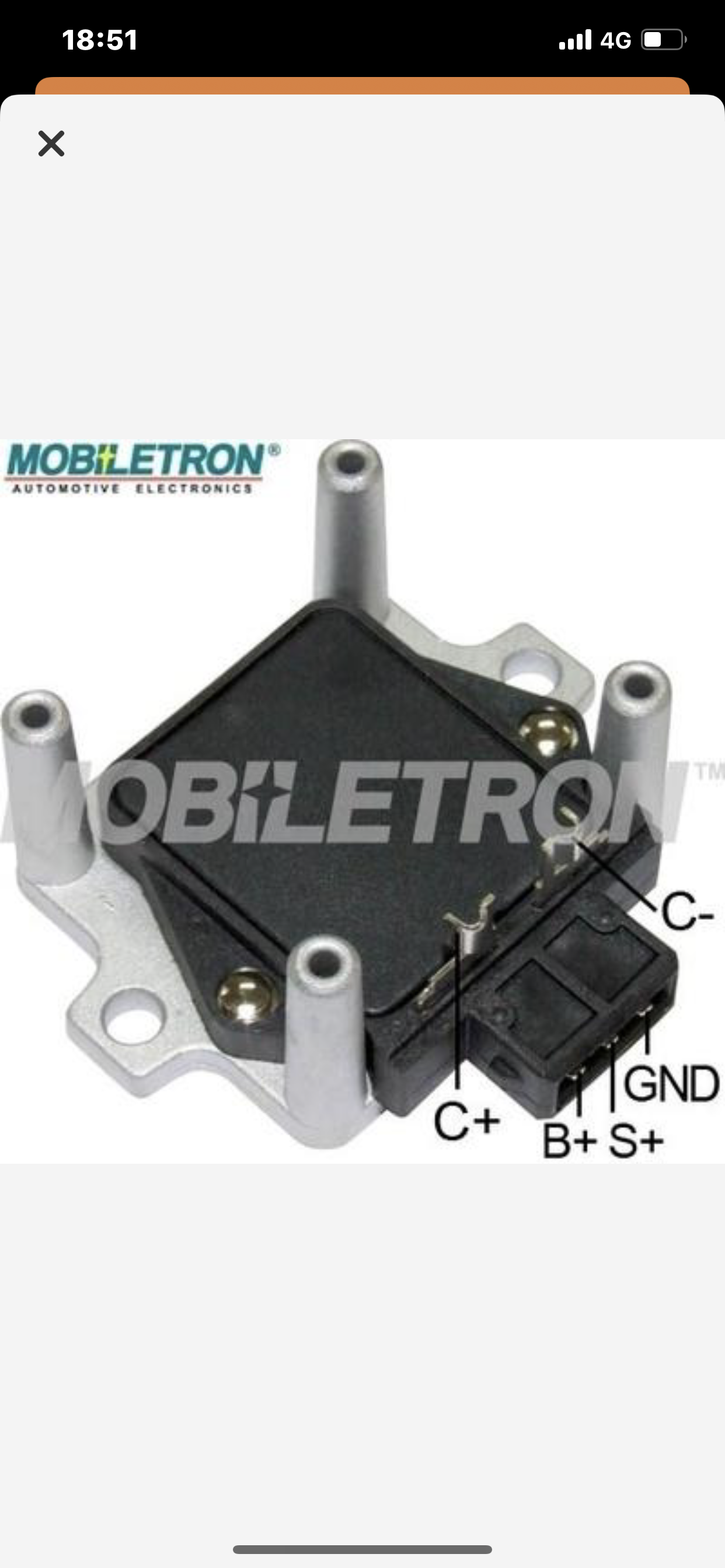

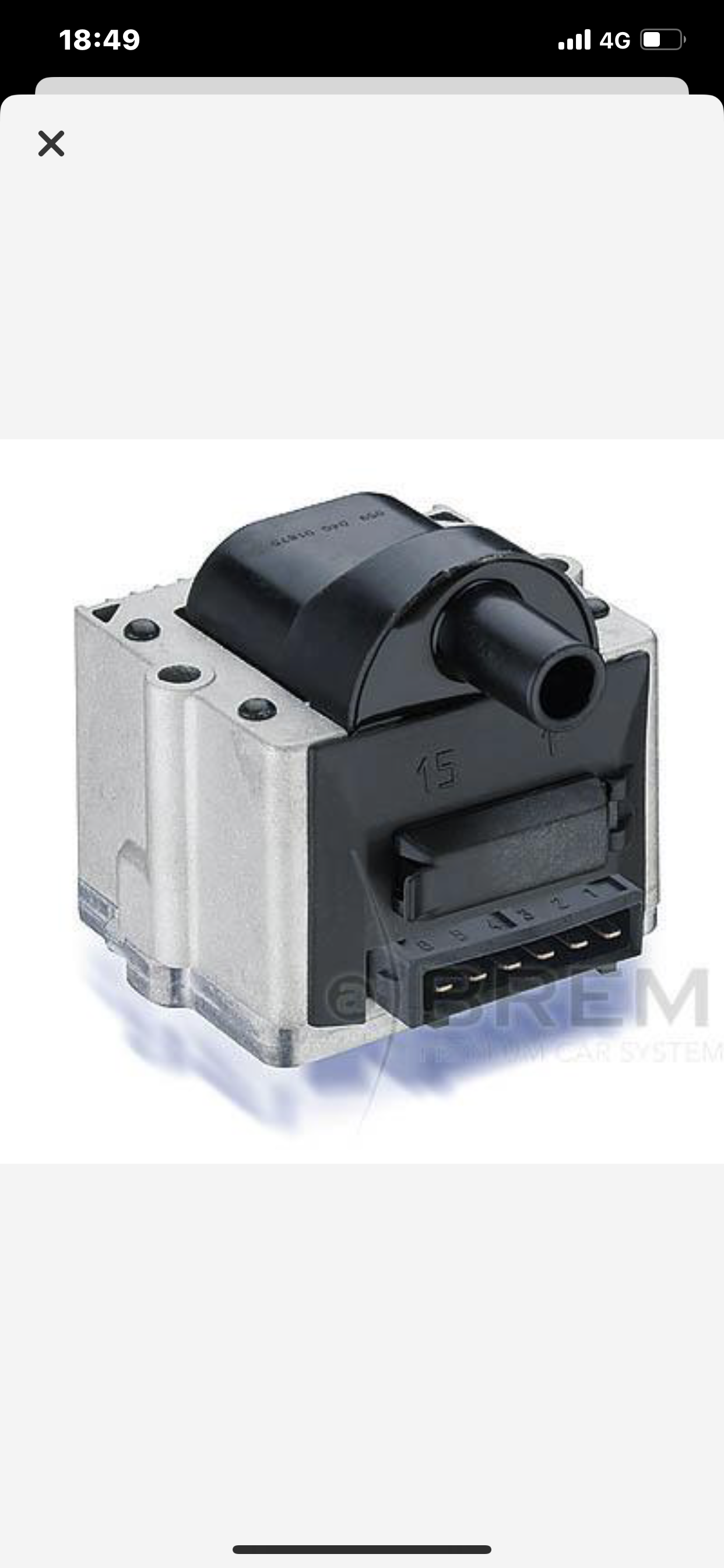

Salut ici, j'ai commander une bobine d'allumage pour le VR. Seulement j'étais persuader d'avoir une prise 6 pôle et j'ai enfete une 3 pôle ( prochaine fois sa m'apprendra à vérifier avant ! ). Est ce que je peut reprendre le module de la bobine actuel sur le vr6 pour remettre sur la bobine neuve ? Ou sa va créer un problème ?
merci pour vos retours

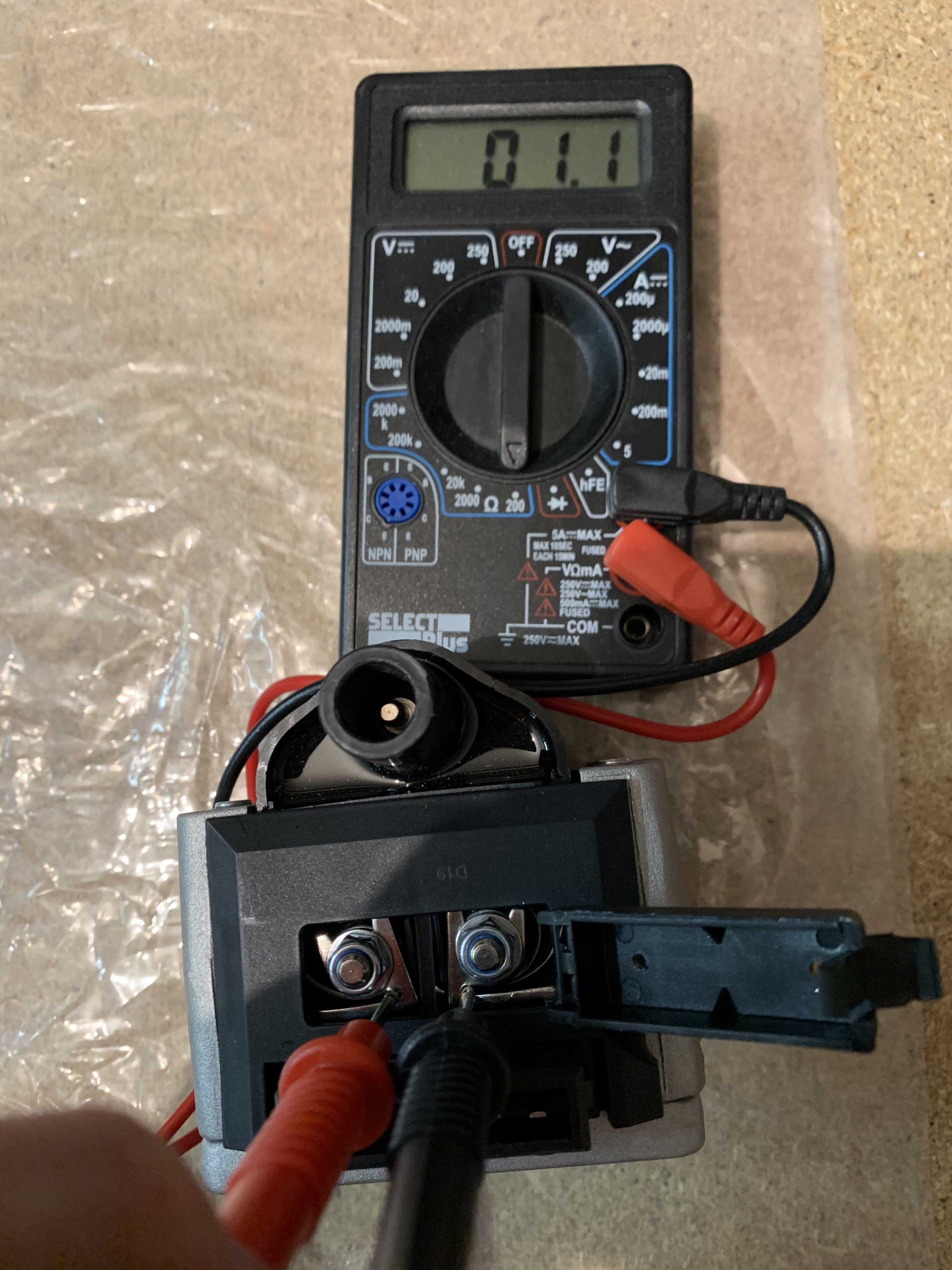

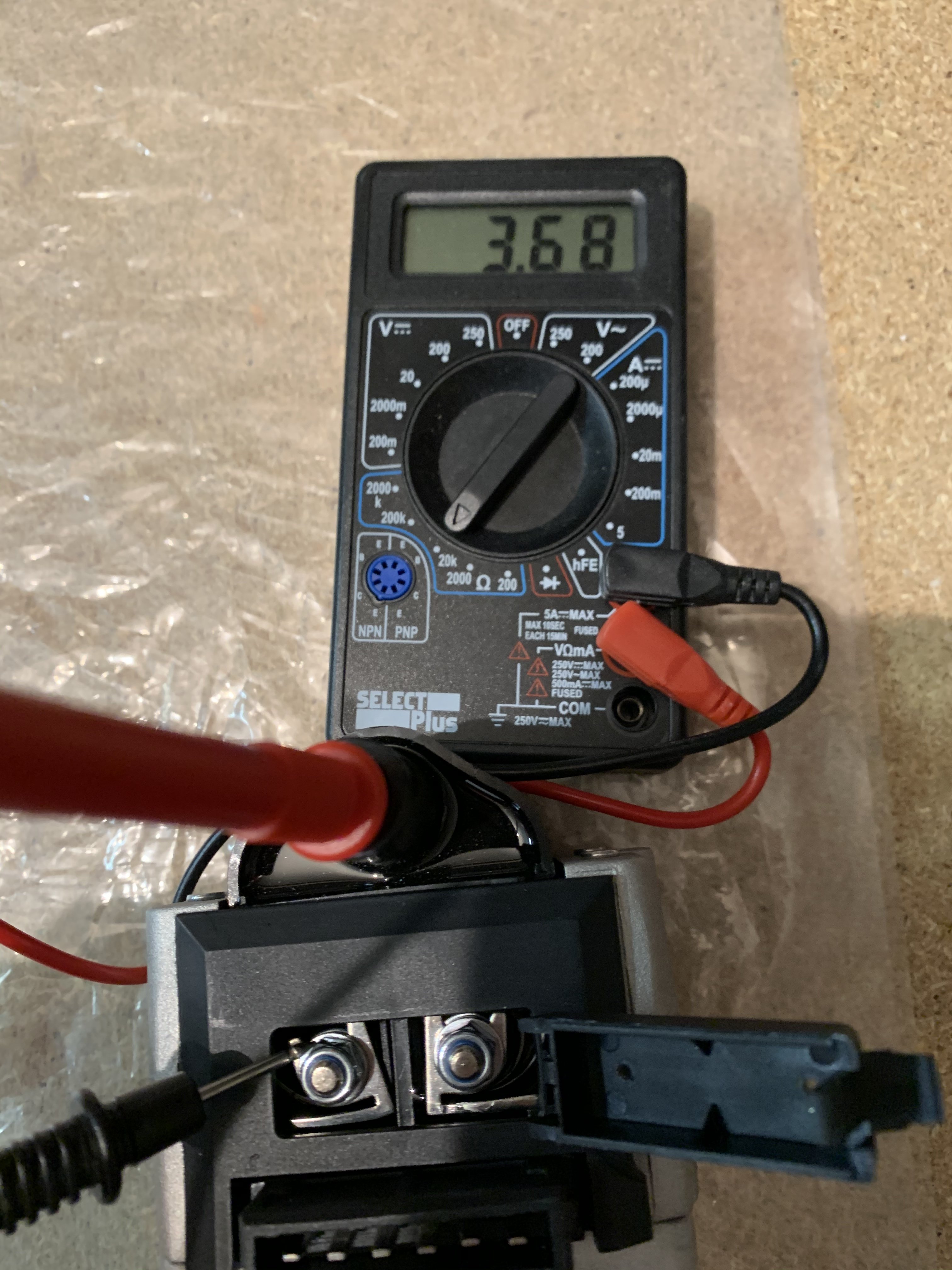

J'obtien ceci comme valeur. Donc pas possible c'est sa ?

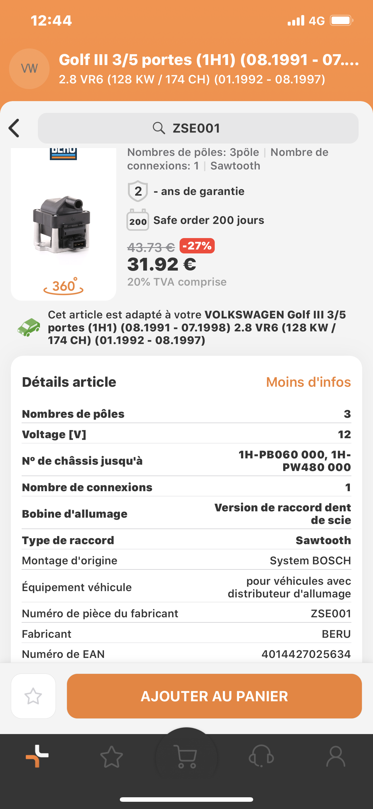

et j'ai une autre question histoire de pas recommander une mauvaise bobine. Je vois beaucoup de bobine qui sont compatible sur les modèle 1h-pb060000 jusqu'à 1h-pw480000.
Mais moi mon numéro est 1h-nw220... donc le N étant avant le P cela ne doit pas être bon non plus ? Desoler d'être  un noob ^^

Sans le module j'obtiens 3,76 et 0,09.
Du coup si je comprend bien c'est pas possible de la mettre.
 après est ce possible que les chiffre soient fausser à cause du multimètre qui est bas de gamme ?

Du coup si je commande cette bobine d'allumage c'est bon ? Sachant que mon numéro de châssis est 1h-nw220...
un petit avis sur cette bobine svp? Que je ne recommande pas une 2eme fois une mauvaise ^^
