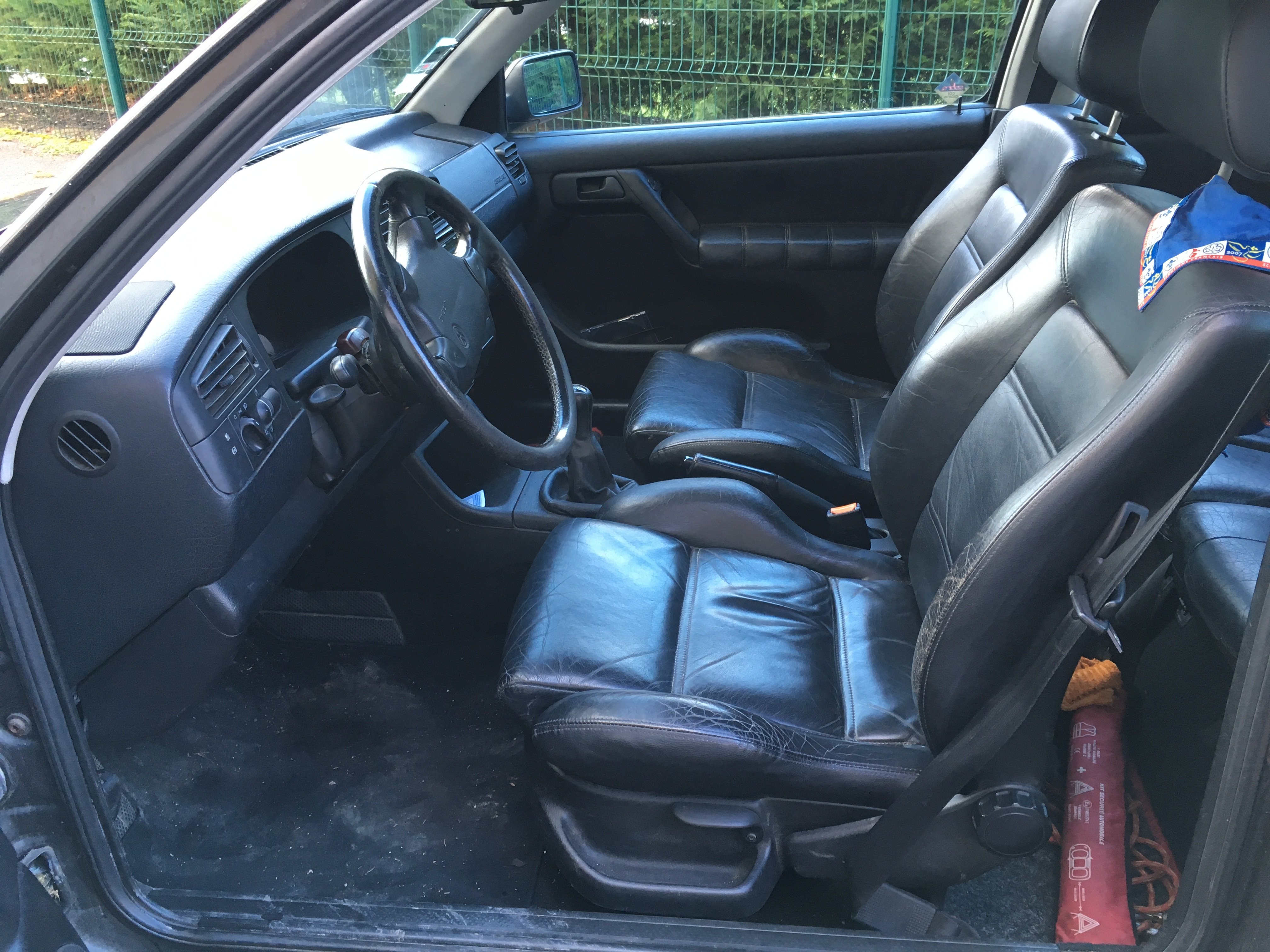

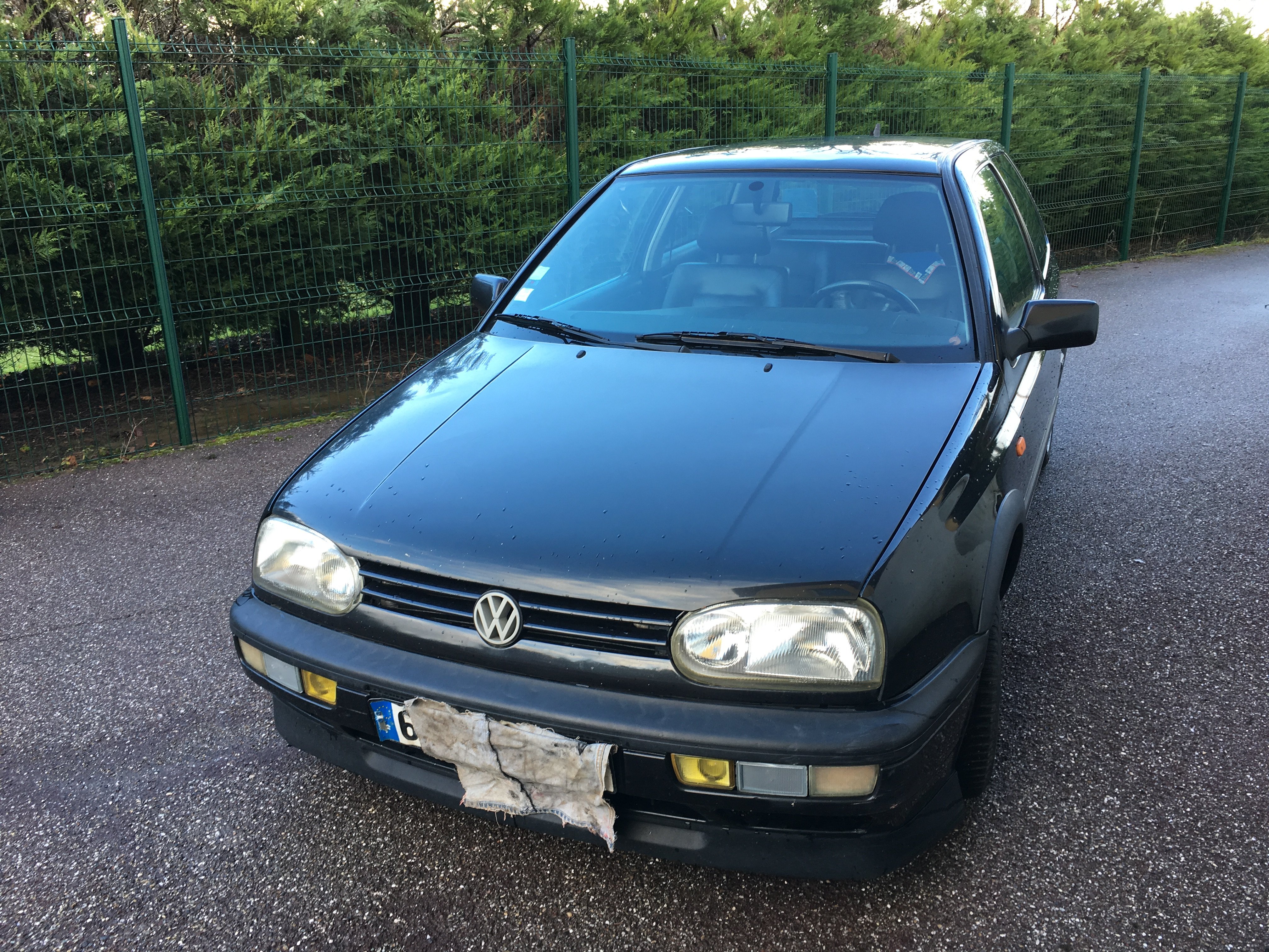

Voici les photos du tacot. Bon, après avoir parcouru quelques posts du forum il semblerait que je me sois ptet un peu enflammé en disant qu'elle est toute option et d'origine: je n'ai pas les rétro chauffants, l'autoradio n'est pas d'origine et le premier proprio a mis des coques en "carbone" autour des rétro et des poignées de porte ainsi qu'un fond de compteur "Racing" (pas du tout adapté et décalé: il surestime la vitesse de 20km/h pile poil).

Pour le compteur c'est simple,  il faut deboiter l'aiguille du km/h en glissant une fourchette dessous et tirer.
Il faut la remboiter en  imaginant la position du virtuelle du 0 km/h.  donc en dessous de la butée mini.
Une fois emboitée.  Il suffit de passer le bout de l'aiguille (flexible)  par dessus la butée mini, avec delicatesse.
Puis controller le fonctionnement de l'aiguille.

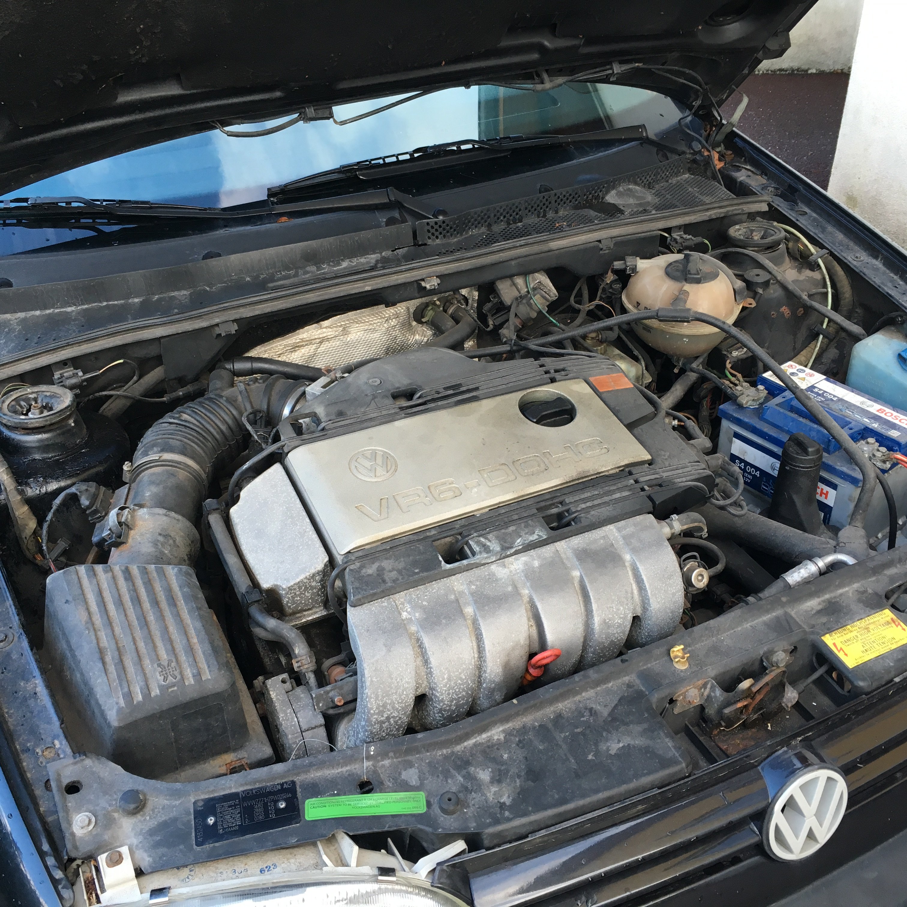

Atrention au trou de l'ancienne alarme pres du bocal de refroidissement.
C'est un nid a rouille perforante.
Il faut boucher et traiter rapidement.

ah oui bien vu pour le trou près du bocal, je vais m'en occuper fissa! Pour le compteur km je suis pas pressé de le changer: j'aime bien le regard interrogateur de mes passagers en me voyant passer sereinement à 130 km/h devant les radars dans les zones limitées à 110 :)
