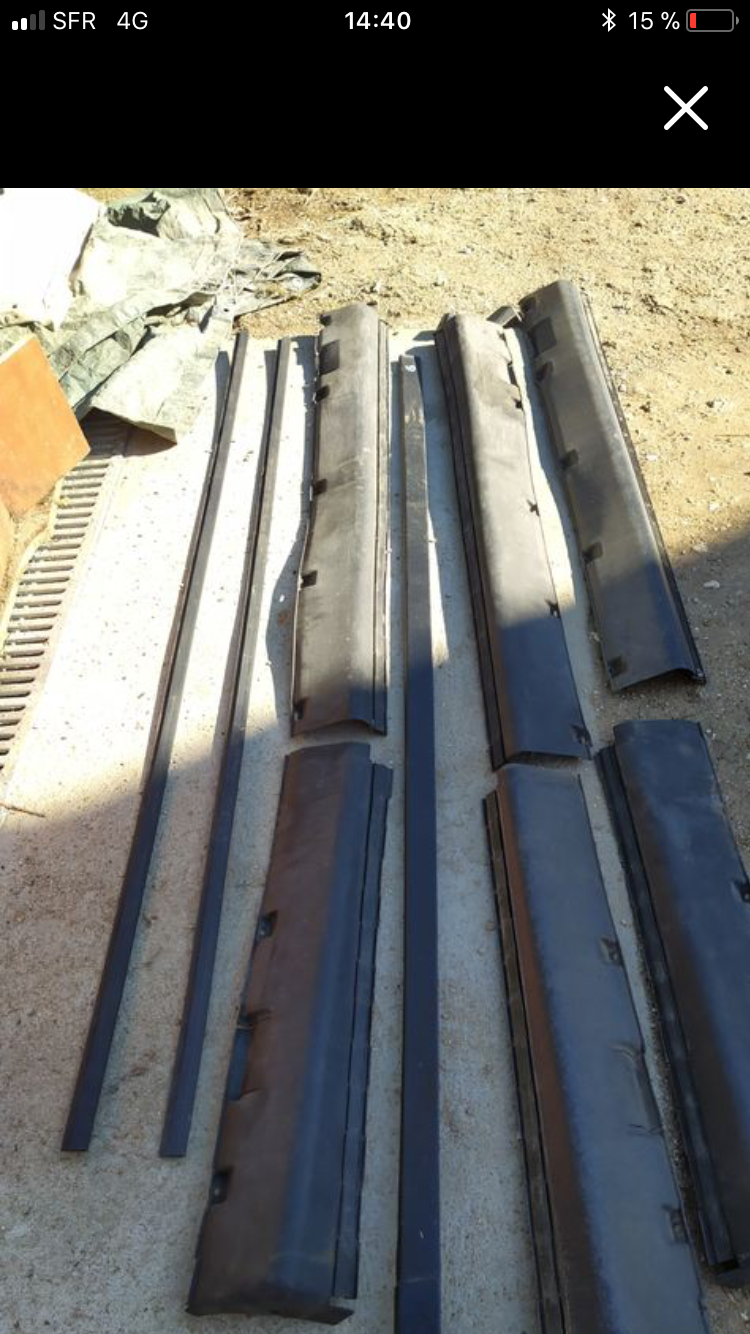

Bonjour à tous,quelqu’un pourrez me donner un site ou on peut trouver les caches plastiques protégeant les bas de caisse,j’ai retirer les bas de caisses «tunning» collé a la colle pare brise,et je souhaite ceux d’origine...merci à tous.

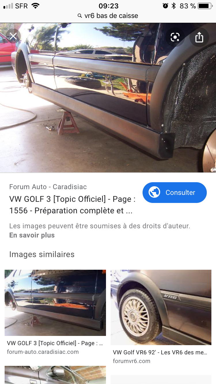

Merci à toi c’est cool...pour toi le modèle que je cherche (via la photo)correspond à la ref H0 853 985 B41 pour un coté ?ca ressemble au couvre joint ...

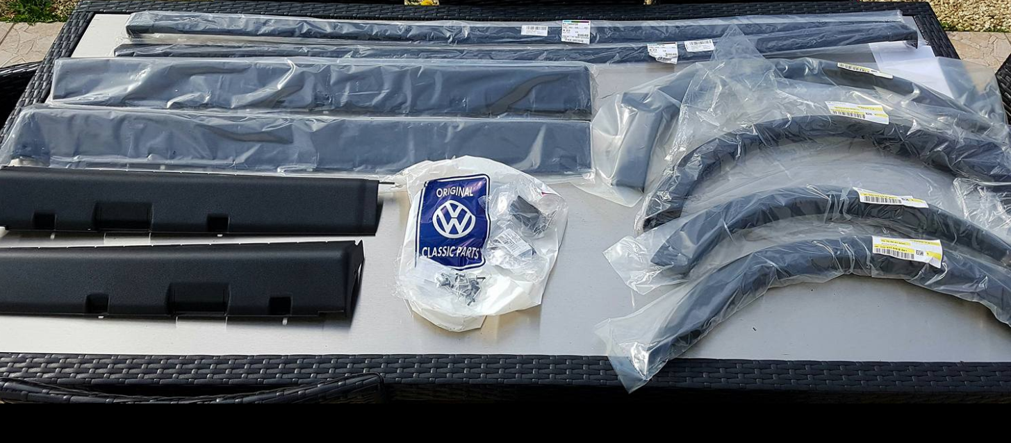

J'avais fait une liste :
Coter Passager :
Partie basse arrière bas de caisse : 1H0 853 900 B41
Dispo chez Classic parts = 36€
Partie basse avant bas de caisse : 1H0 853 854 B41
Dispo chez Classic parts = 35€
Listel de finition couvre joint bas de caisse (partie longue) : 1H0 853 986 B41
Dispo chez VW = 57€
Listel de finition couvre joint bas de caisse (partie courte): 1H0 853 996 B41
Dispo chez VW = 8€
Film de protection bas de caisse : 1H4 853 806 6DA
Dispo chez Classic parts = 18€
Extension avant : 1H0 853 718 A B41
Dispo chez Classic parts = 30€
Extension arrière : 1H0 853 818 B B41
Baguette de porte avant (3 portes) : 1H3 853 516 A B41
Plus disponible nulle part en OEM
Baguette d’aile arrière : 1H3 853 536 A B41
Dispo chez Classic parts = 43€
Coter conducteur :
Partie Arrière conducteur : 1H0 853 899 B41
Partie Avant conducteur : 1H0 853 853 B41
Listel de finition couvre joint bas de caisse (partie longue): 1H0 853 985 B41
Dispo chez VW = 57€
Listel de finition couvre joint bas de caisse (partie courte): 1H0 853 995 B41
Dispo chez VW = 8€
Film de protection bas de caisse : 1H4 853 805 6DA
Extension avant : 1H0 853 717 A B41
Extension arrière : 1H0 853 817 B B41
Baguette de porte avant (3 portes) : 1H3 853515A B41
Dispo chez Classic parts = 60€
Baguette d’aile arrière : 1H3 853 535 A B41
Dispo chez Classic parts = 49€
Accessoire :
Rivet aveugle noir : N 90634901
Dispo chez VW = 0.54€
Tétine pour les clips de Baguette de porte 1H0 853 586
Dispo chez VW = 0.70€
Clips prisonnier bas de caisse : 1H0 853 947
Dispo chez Classic parts = 0.30€
