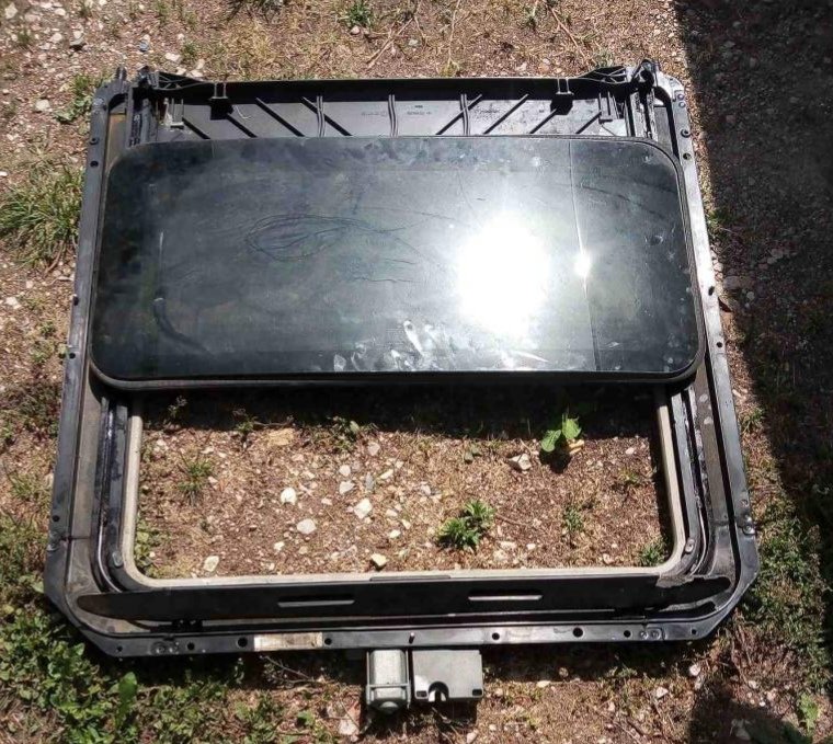

J'aimerais mettre un toit ouvrant sur la golf vr6 qui n'en possède pas .
J'ai trouvé un toit original de vr6 d'occasion .
Est-il possible de l'installer et qui la  déjà fait ?
C'est faisable mais c'est un sacré chantier. Il faut que tu récupère un toit de mk3 complet car il y a des supports et renforts pour fixer le cadre de ta pièce. Les toits de mk3 non équipés de toit ouvrant n'ont pas ces fixations. Ensuite il faut tout démonter, couper et resouder le toit complet. Et la partie électrique évidement.
Pour moi ça n'en vaut pas la peine.
