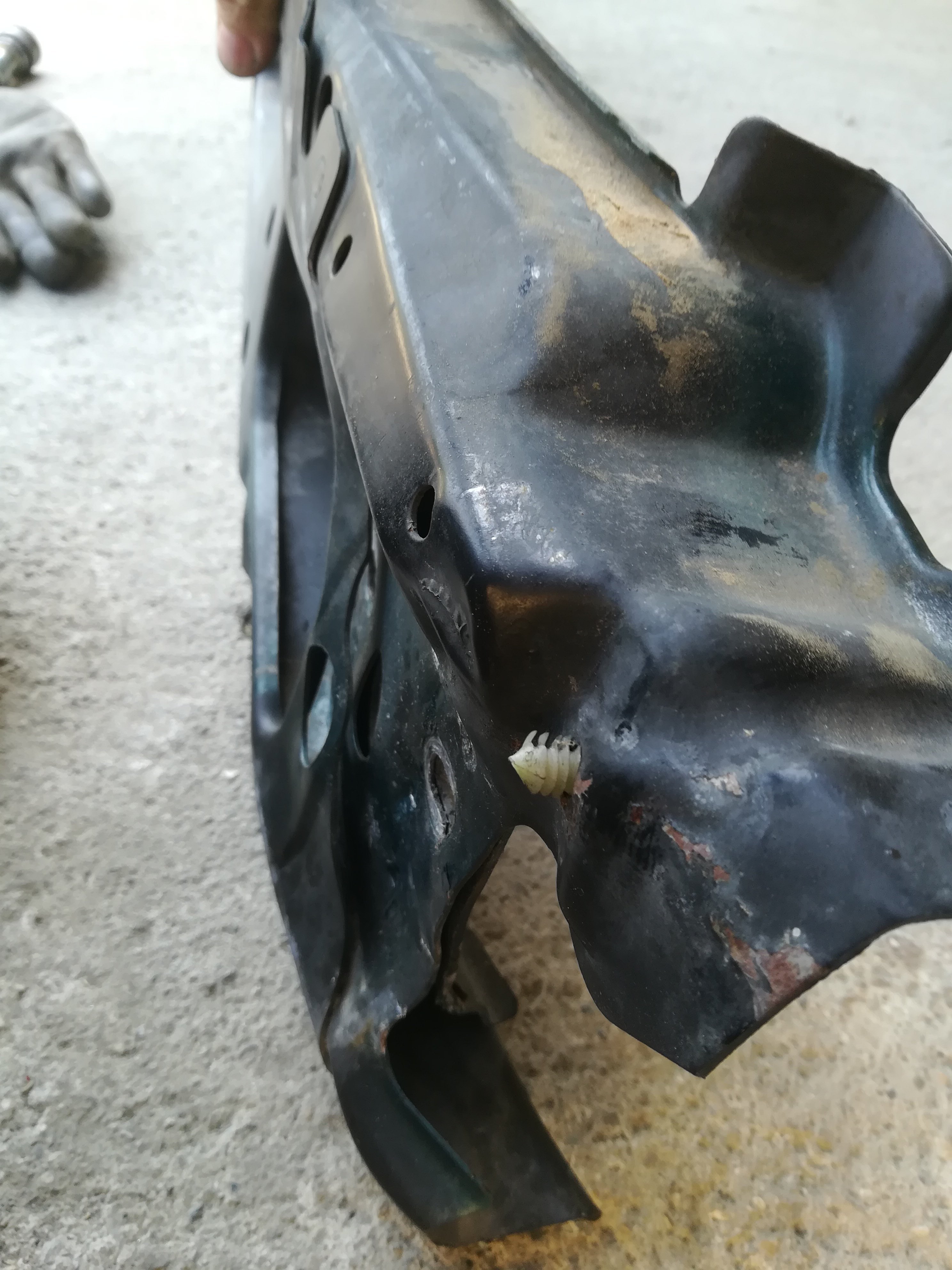

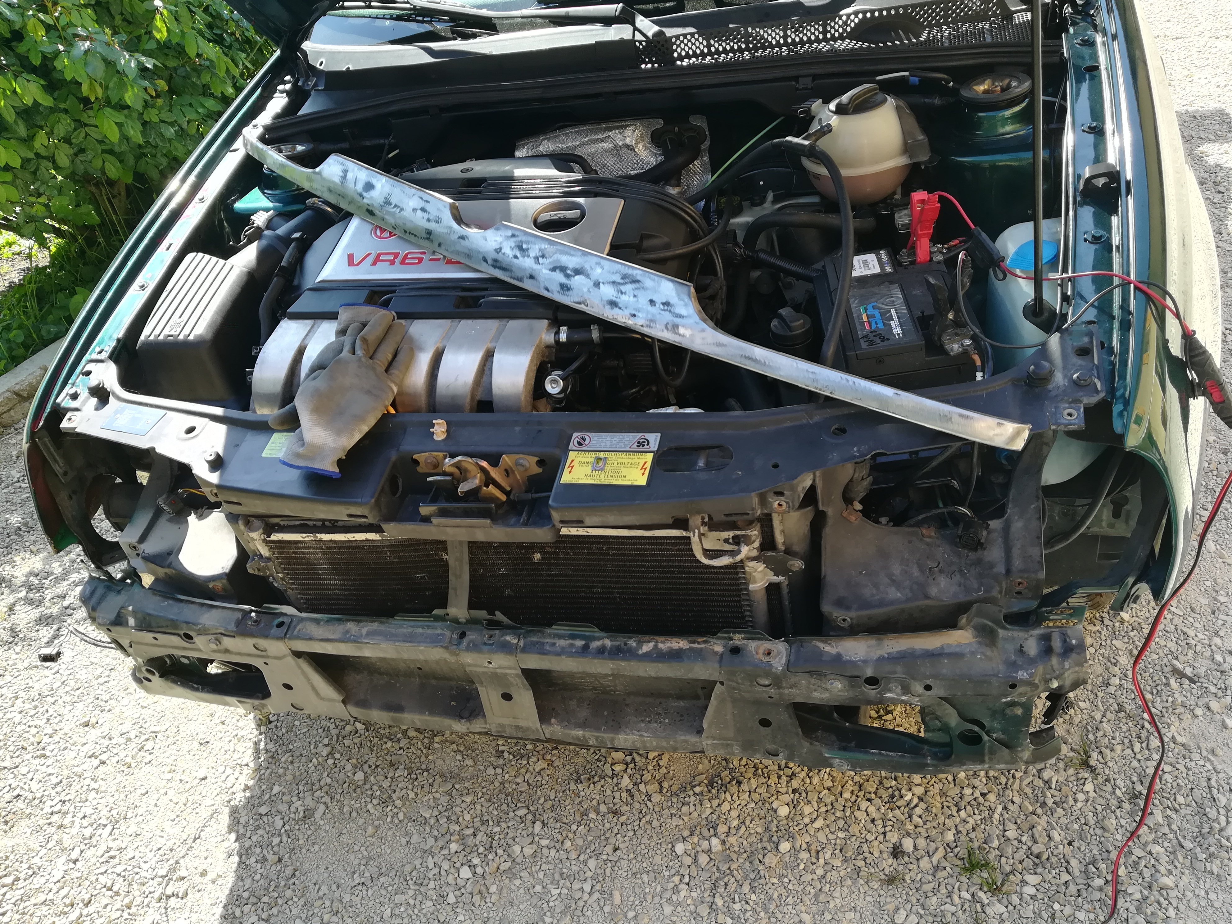

J'ai fait une énorme révision mécanique et maintenant la carrosserie.
Démontage de la face avant, pare choc ailes. IMG_20200415_153611.thumb.jpg.70d584e697abdb3bb13be3f8cf206ff2.jpg

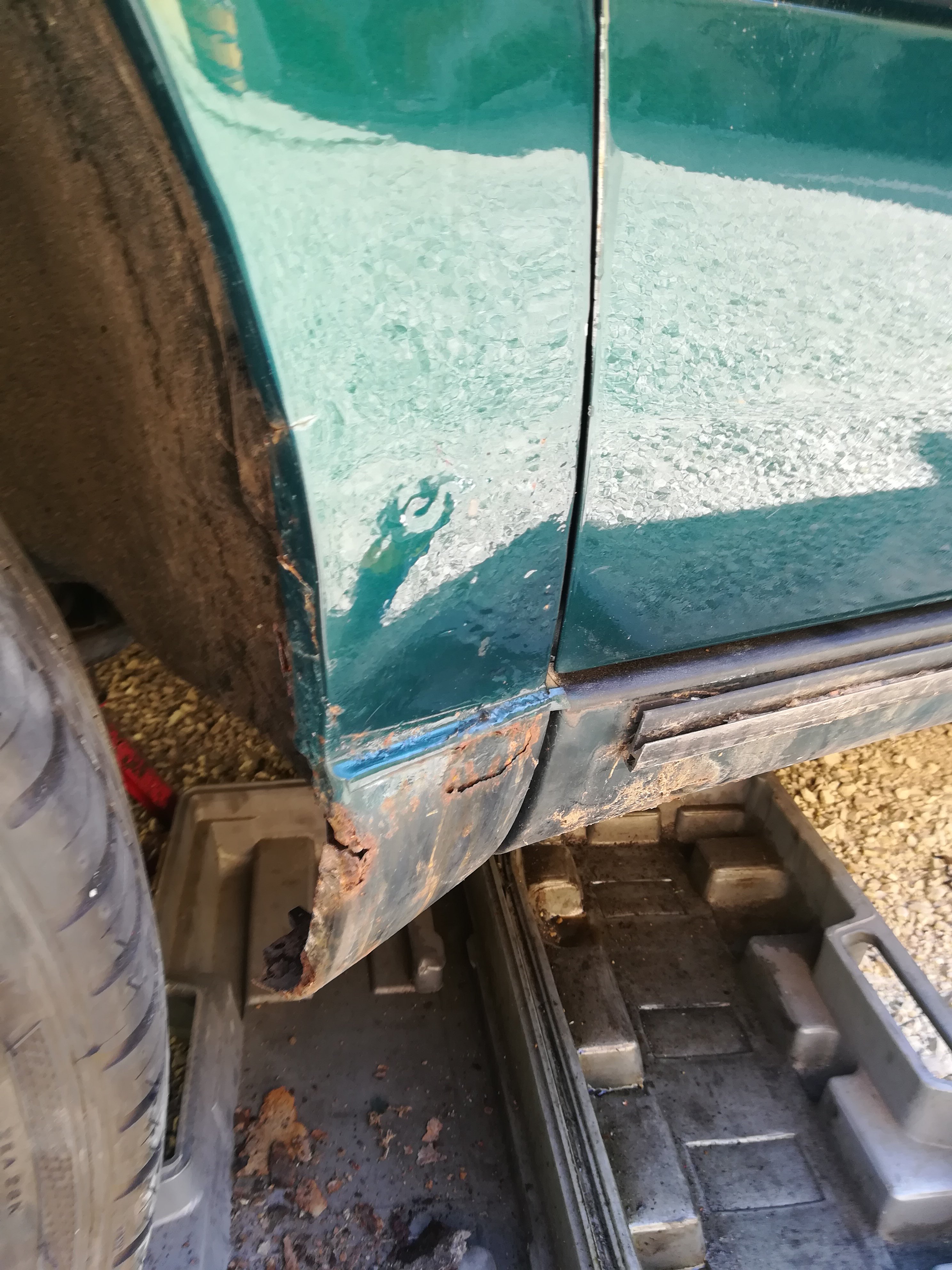

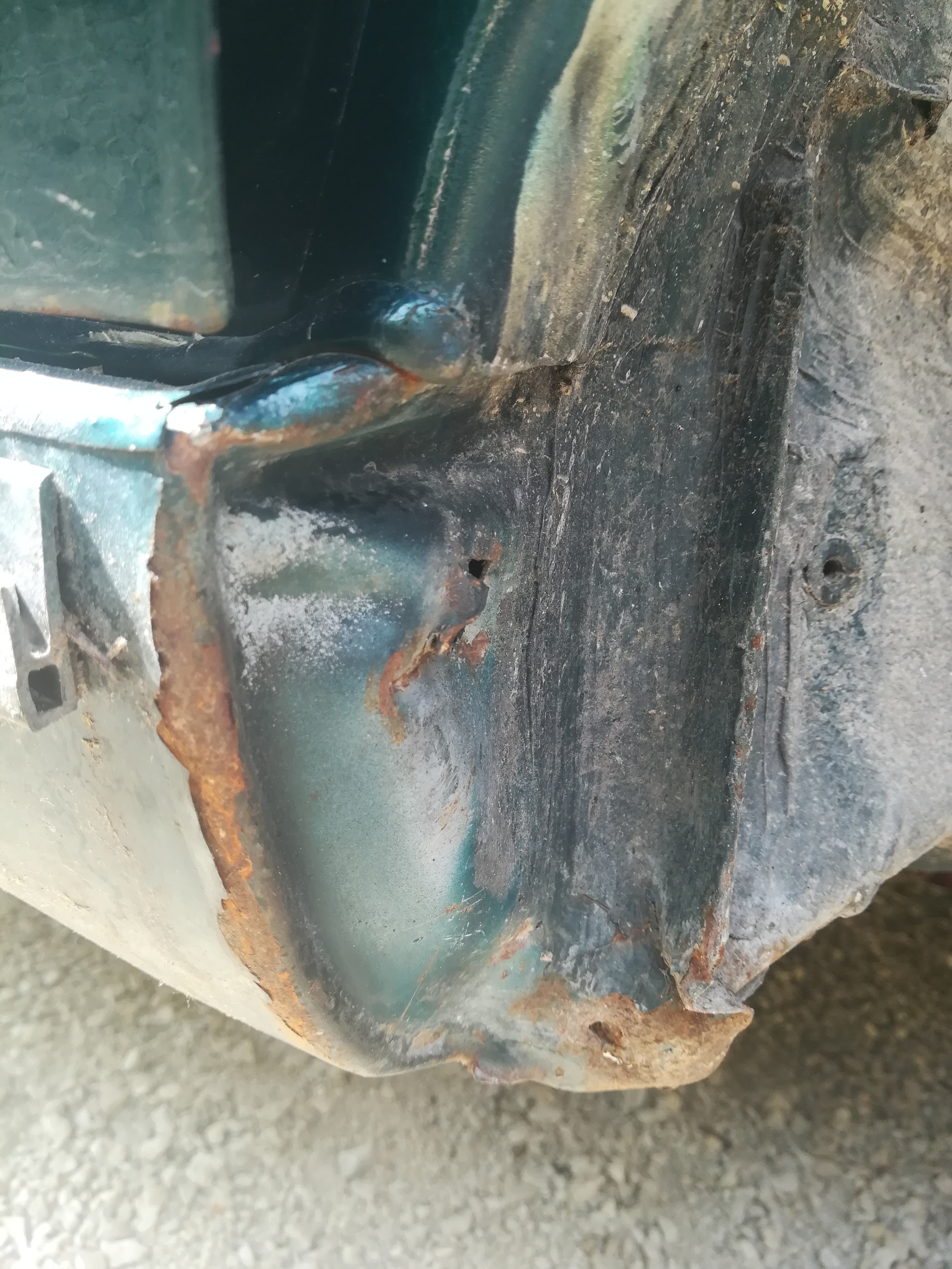

Rouille bas des ailes comme sur toutes les golf. Dérouillage, meulage avec brosse métallique, ponçage, dégraissage.

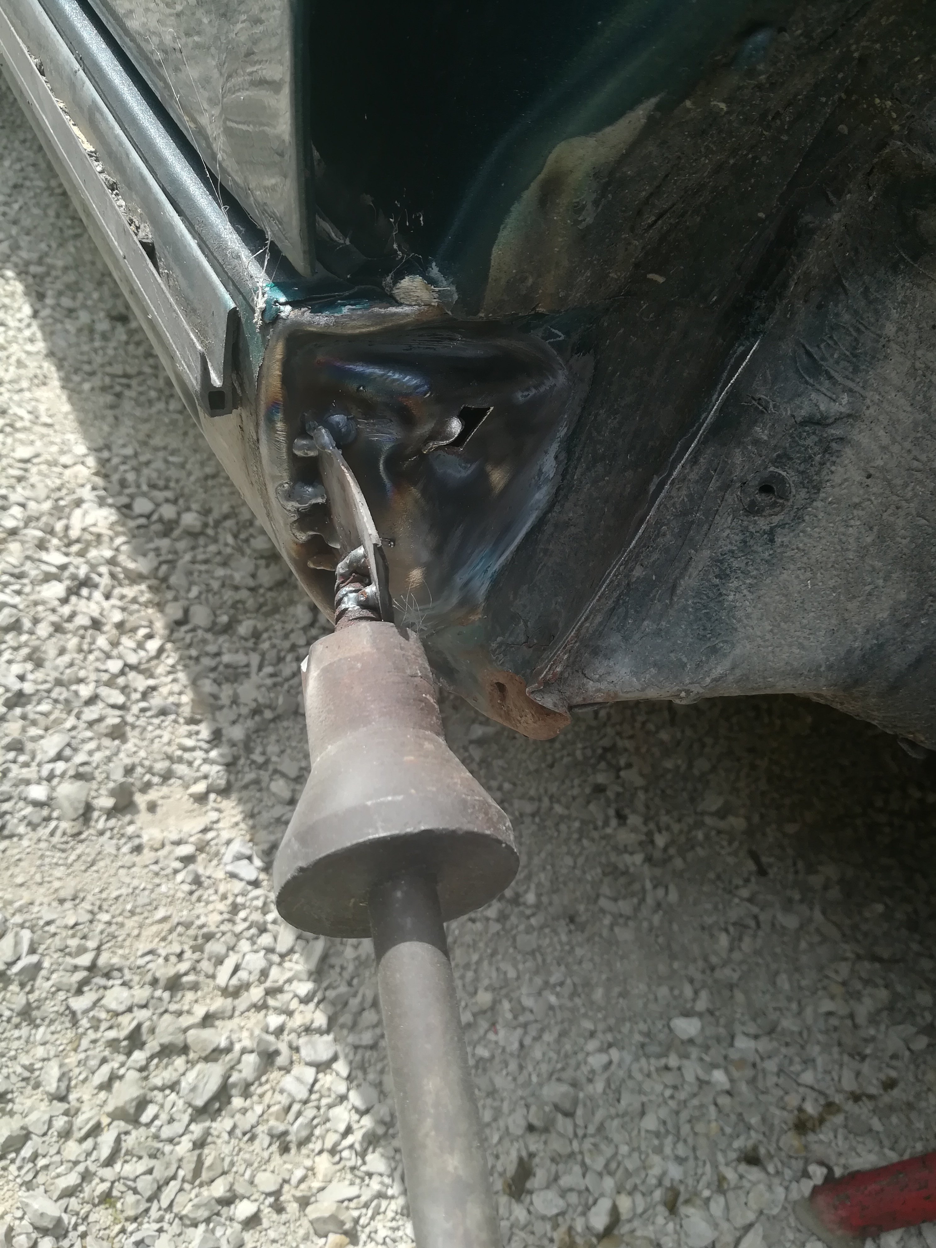

Aujourd'hui, démontage, redressage des pièces,, montage à blanc pour contrôler les jeux entre portes et les ailes, capot, etc.. Je n'arrive pas à mettre certaines photos dépassements 10MO !
IMG_20200416_154346.thumb.jpg.384cb28525dbc18df04133df3df6ce9d.jpgIMG_20200416_160045.thumb.jpg.e7bddb594c9f079ba680b05f01db90a6.jpg
