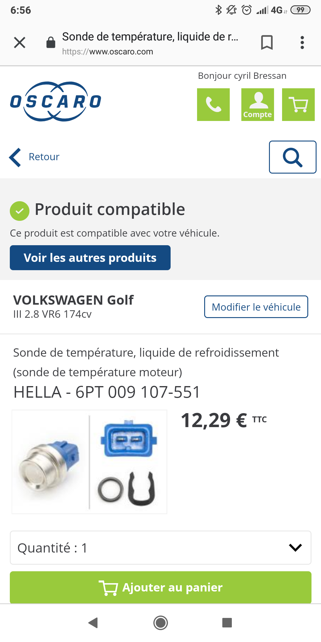

L'allumage a été revisé, bougies neuves, filtre à essence neuf, batterie OK, alternateur OK et ma sonde de température de LDR est neuve.
