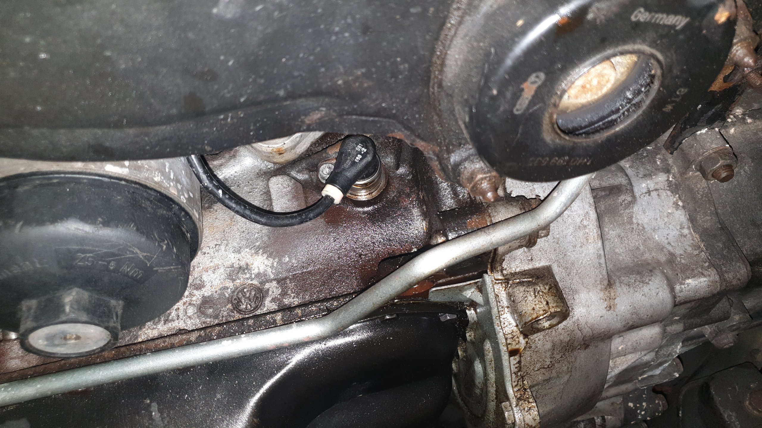

Bonjour il est situé a l'avant du moteur, il fut regarder par en-dessous.
C'est le connecteur blanc.
