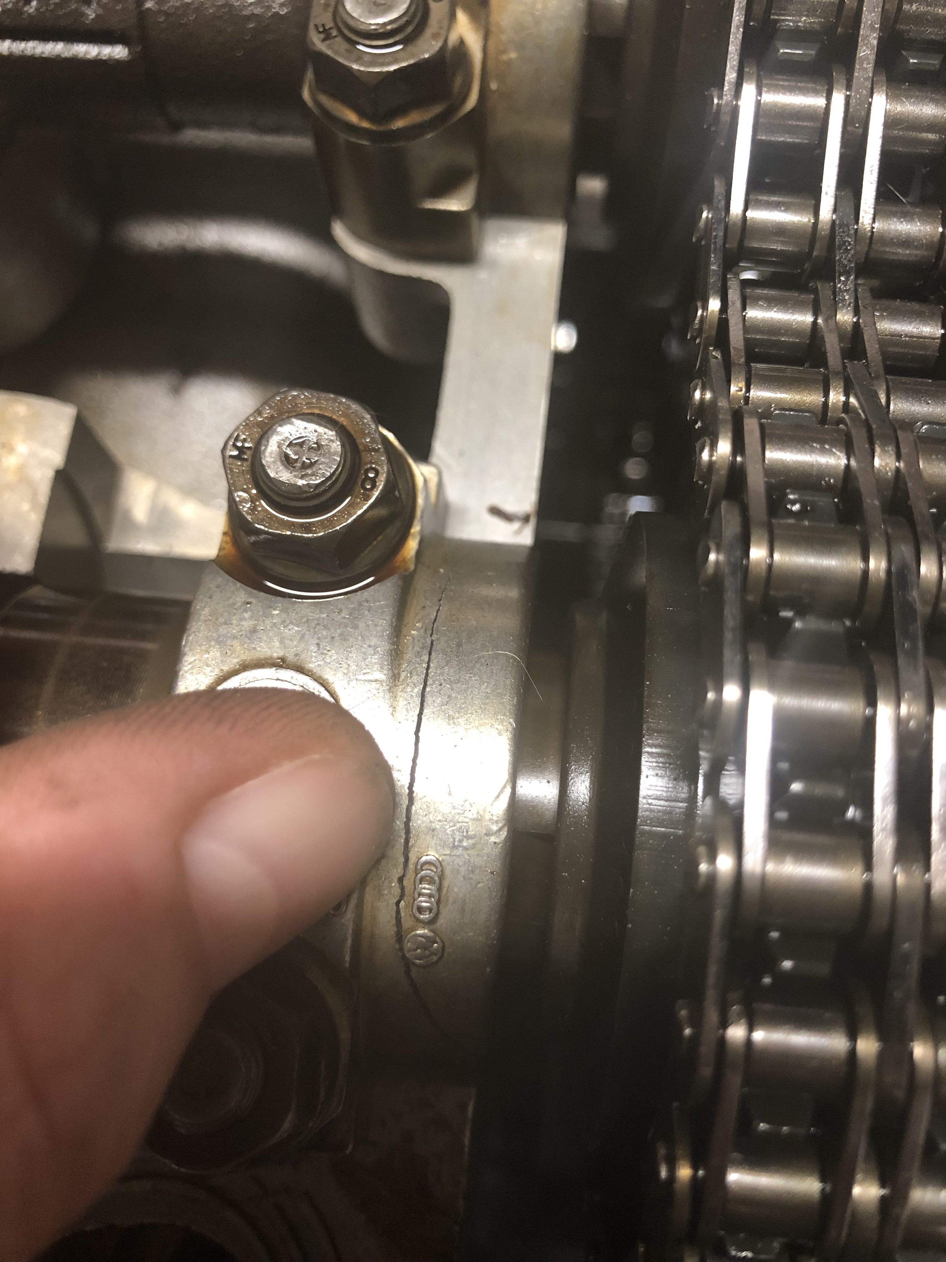

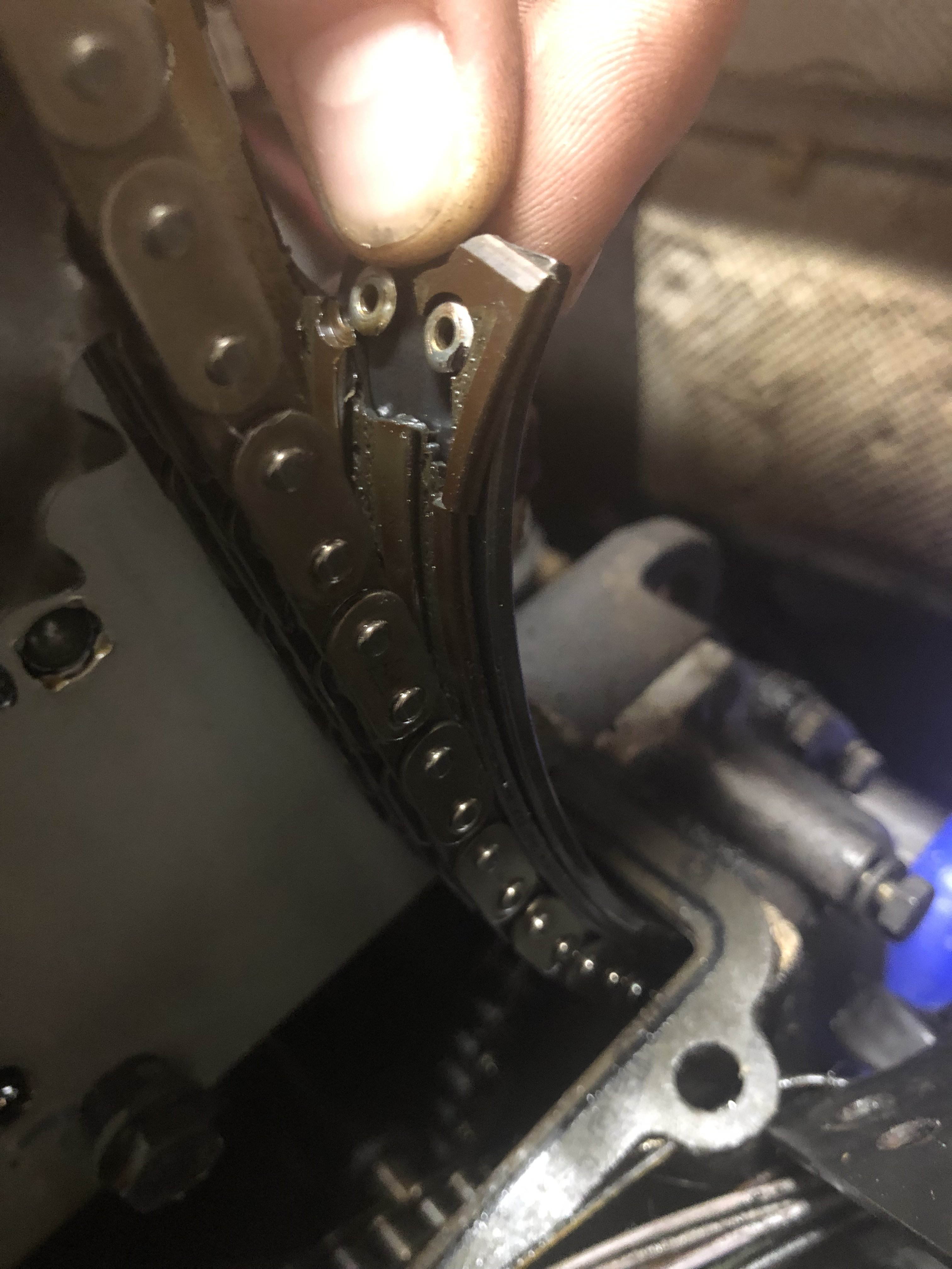

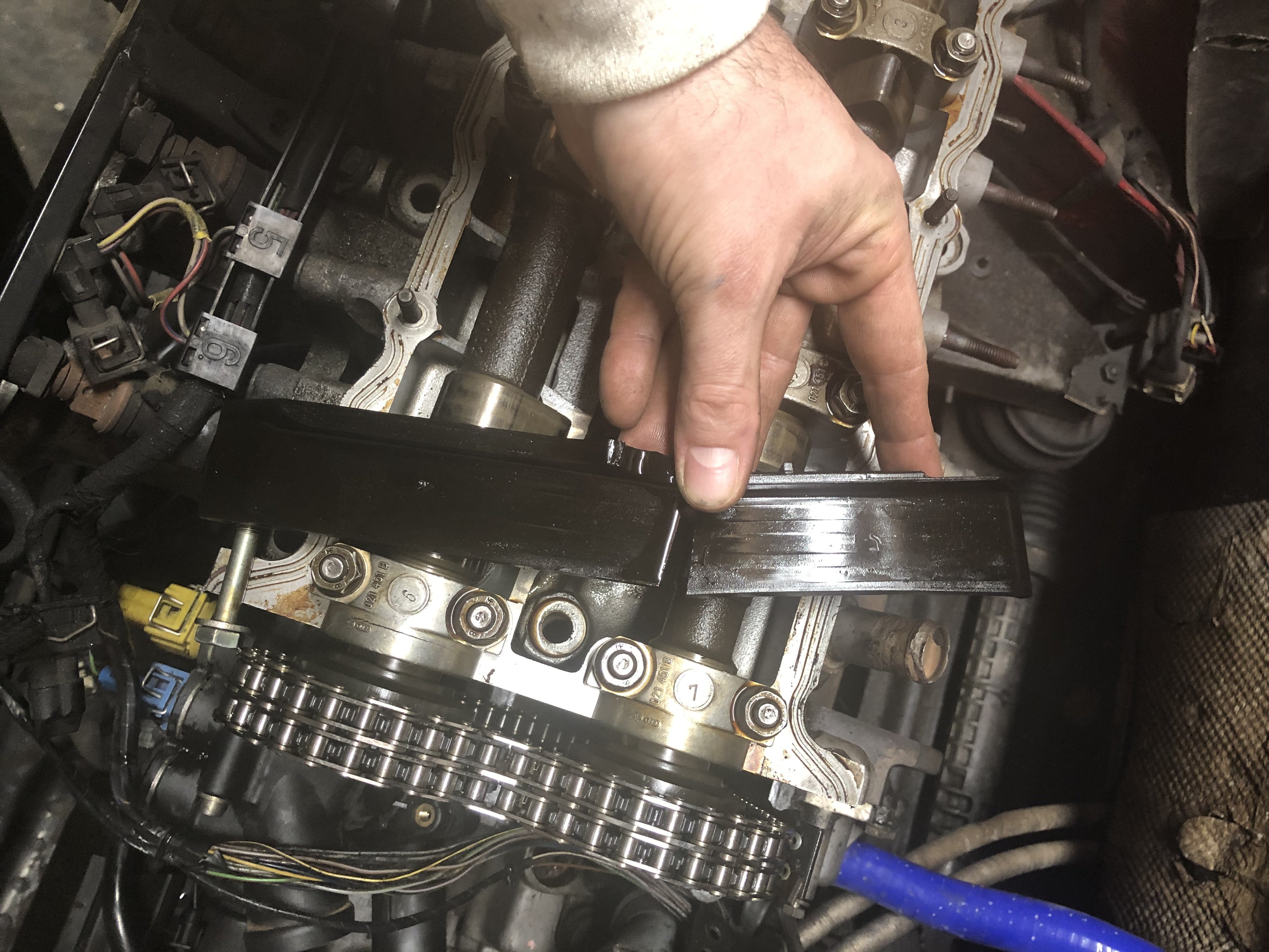

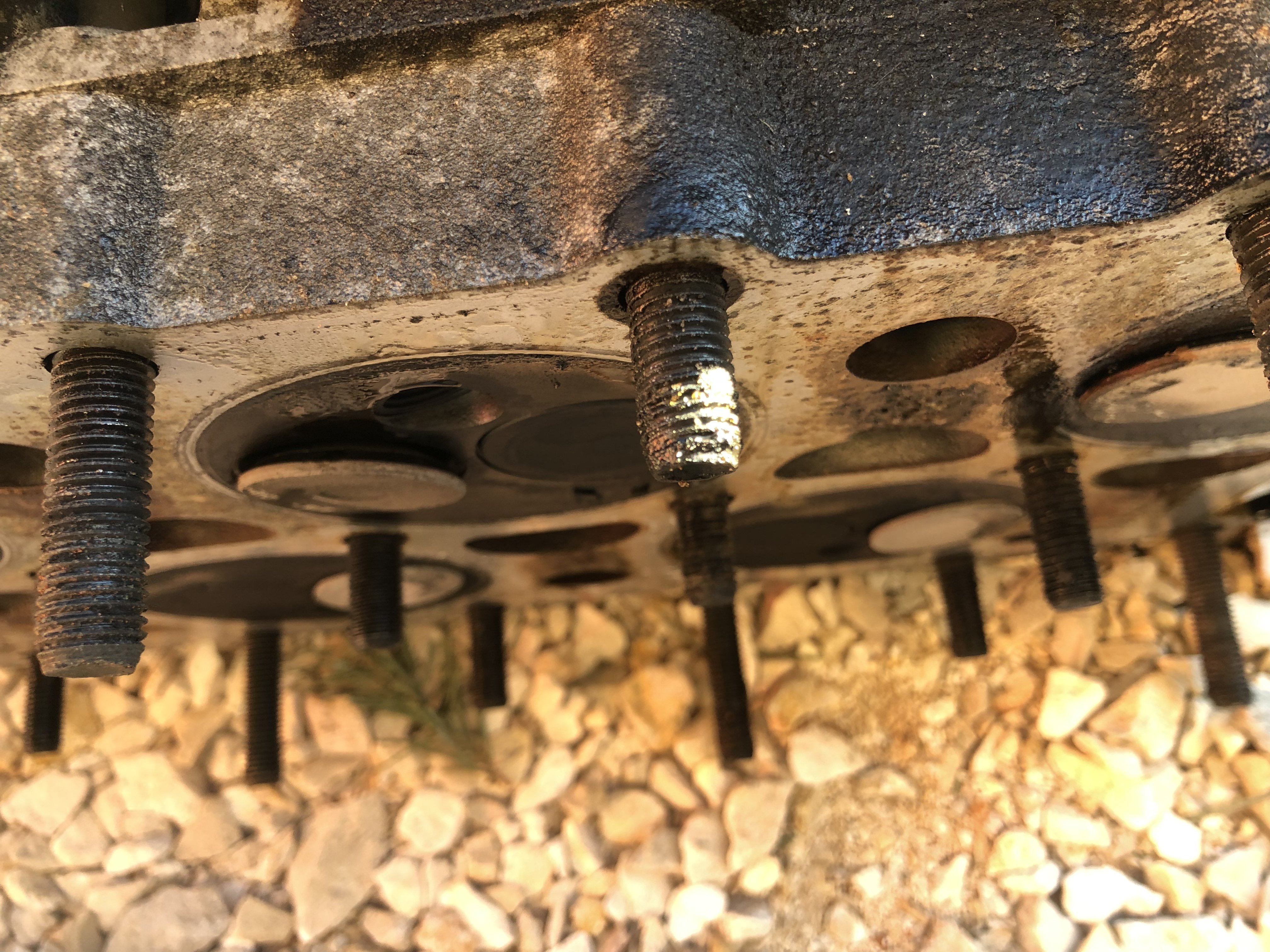

Salut à tous
peu de temps , voir pas du tout , du coup sa avance pas des masses , avant de sortir le bloc complet , j’ai voulu déculasser , pour voir un peu , comme j’ai pas avancer dessus et sa m’enmer.. un peu du coup j’ai eu la sensation de bien avancer lol
merci a ceux qui on déjà démonter la voiture , c’était pas des mécaniciens mais des porcs , 3 vis sur 5 sont foirees , sa me bande de voir du travail comme sa ,bref.
Après avoir réussi à enlever le cache chaîne distri,magnifique surprise , le guide chaîne  plastique est casser en 2 , patin de chaîne , lui est parti en petit morceau , et le chapeau de l’aac Est fissuré je pensse du au sur régime violent , il a pas aimé .
quelques photos qui valent plus que des mots .
Je suis pas presser mais pu... que sa me fait ch... de pas pouvoir démonter cette voiture :sad:.

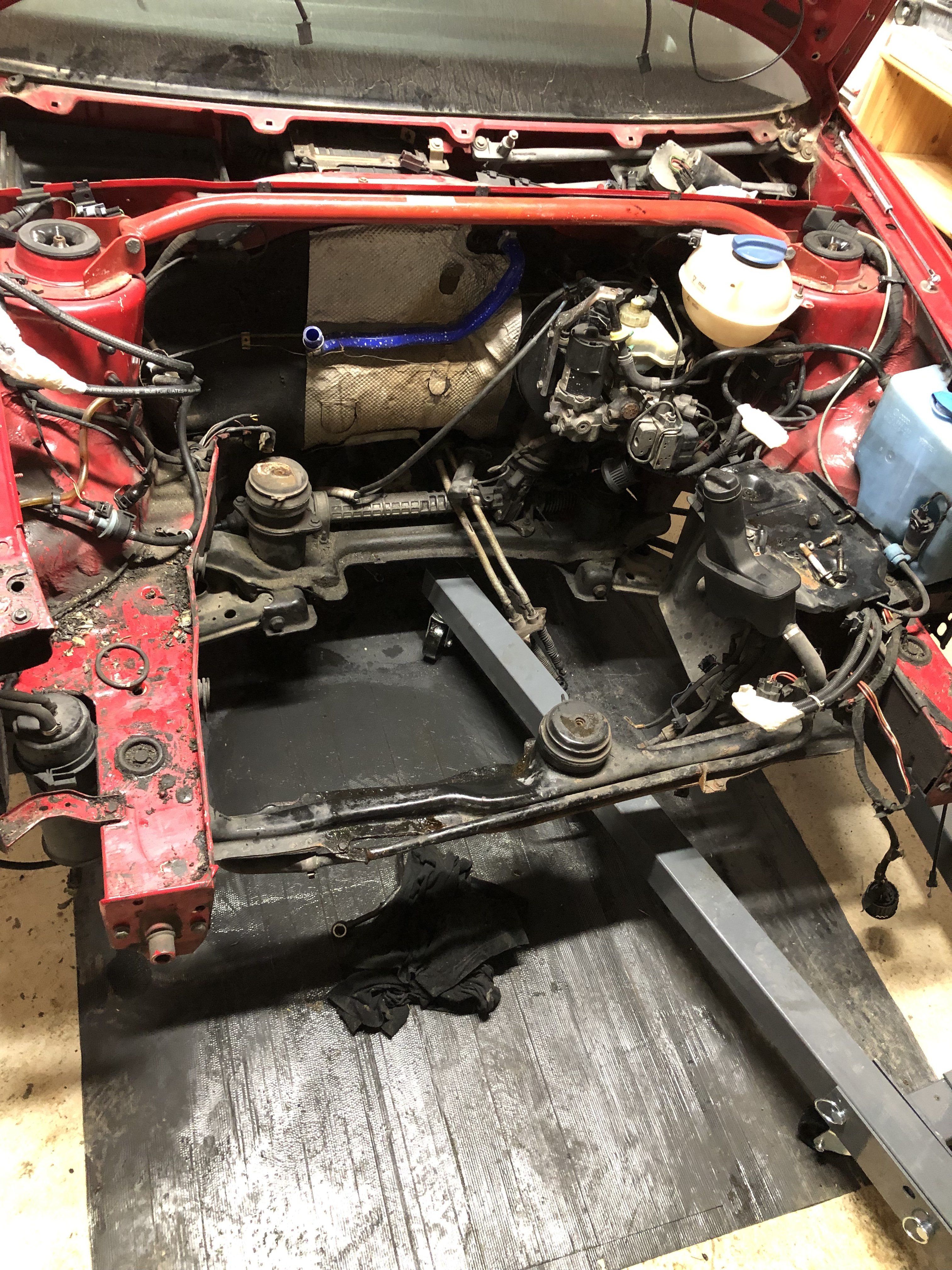

alors , avec mon pote ( enfin lui et moi j’ai regarder lol) on as sorti le bloc moteur/boîte .
Pas de surprise , enfin si on pensait retrouver un carnage , et bin pas tant que sa , au final toutes les soupapes Echappement , juste tordu , bien tordu , le bloc a rien , en terme de rayure , piston trouer , c’est costaud vw !!!
cela ne veut pas dire que sa as pas bouger , bielle , vilo j’en suis conscient.
Maintenant à moi de jouer à tout nettoyer le compartiment moteur , pas une voiture d’expo mais que sa brille et propre avant qu’il remonte la bête dedans
du coup , tt est parti chez un mécano , car j’ai pas le savoir faire , pour te refaire , la je tien à remercie , un gros merci à BORIS  du forum , qui m’a contacter , il as vu mes galeres  , qui m’a proposer de lui remonter la voiture complète chez lui , pour lui le refaire .rien que sa merci Boris
